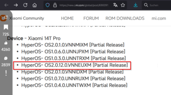

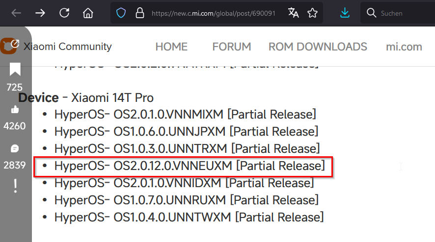

ChrisB67 schrieb:
Über eine 2.0.12.0er Version konnte ich im Netz nichts finden, bin selbst noch immer auf der 2.0.11.0. Gefunden wird auch nach Regionswechsel (Indien, Indonesien, Schweiz, Belgien) nichts.
Auf Xiaomi Community steht weiterhin noch die 2.0.11.0er als aktuellste Version:
Mittlerweile wurde auch in der Xiaomi Community auf die 2.0.12 aktualisierst

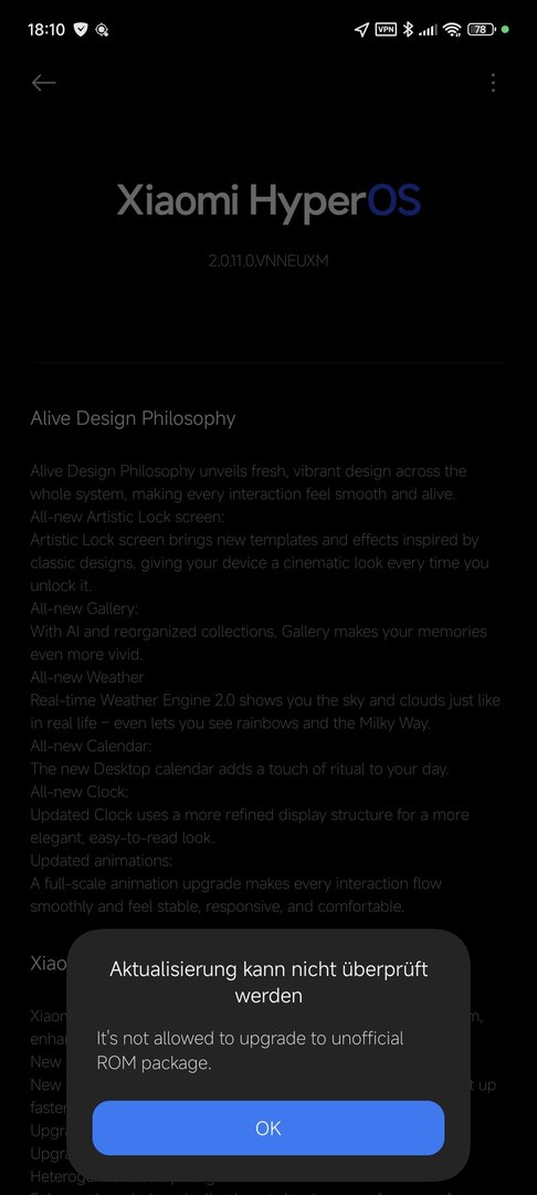

@VielUnterwegs
...seltsam finde ich nur, dass dann eine Beta-Version dann nicht durch zügiges Ausrollen einer fehlerbereinigten Version ersetzt wird und selbst das manuelle Installieren dieser fehlerbereinigten Version mit täglich verschiedenen Meldungen nach der Prüfung fehlschlägt:
Zunächst mehrere Tage immer "Can’t verify update. Other reason", gestern dann witzigerweise "Can’t verify update. Sorry, flash older version is not allowed" und heute wieder "Can’t verify update. Other reason".
Übrigens, bin seit dem Note 5 bei Xiaomi, das Herumgezicke mit dem manuellen Aufspielen einer offiziellen ROM habe ich das erste Mal beim Xiaomi 13T erlebt, vorher nicht. Hat aber beim 13T sogar schon einmal funktioniert, so wirklich nachvollziebar ist dieses Gehabe also für den User nicht.
Aber das wusste ich vorher schon, muss man damit leben bei Xiaomi.

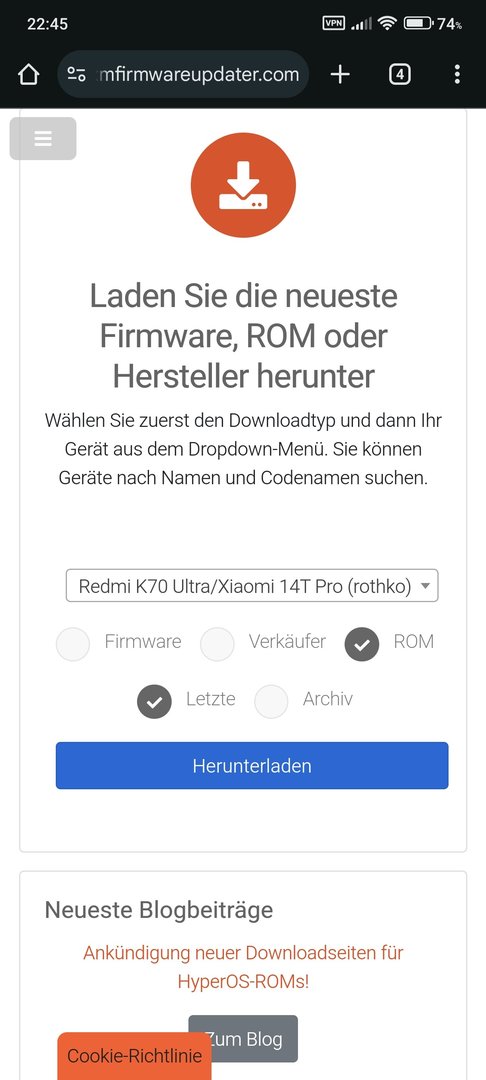

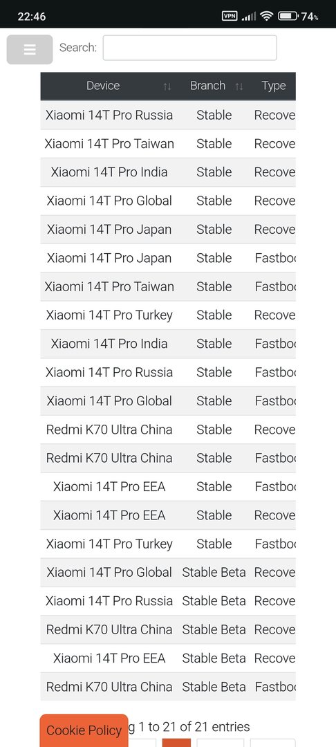

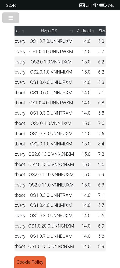

Recovery laden ..
XM Firmware Updater

ich denke, ich bin schon in der Lage, dir richtige ROM herunter zu laden (rothko_eea_global-ota_full-OS2.0.12.0.VNNEUXM-user-15.0-9e98b72019.zip) von https://hyperos.fans/en/devices/rothko

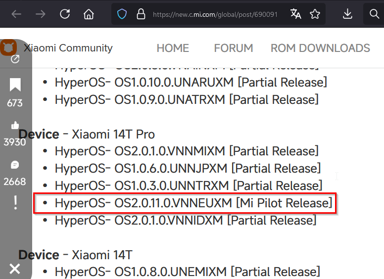

VielUnterwegs schrieb:
Das stimmt leider nicht! Die 2.0.11.0 war eine Beta-Version und wurde durch die fehlerbereinigte 2.0.12.0 Stable-Version ersetzt. Bei Xiaomi werden alte Versionen erst später wieder entfernt, schon mehrfach erlebt, das hat überhaupt nichts zu bedeuten Wie gesagt, ich kenne mich da schon sehr gut aus, bin seit dem RN7Pro bei Xiaomi...
Belege oder Quellen dafür?
Warum haben mehrere Leute, einschließlich mir, die Version 2.0.11.0 erhalten, obwohl sie nicht am Mi-Pilot-Programm teilnehmen? Auf der Seite mit "Xiaomi HyperOS Update Tracker" Xiaomi Community stand, dass es sich bei 2.0.11.0 um eine Mi-Pilot-Version handeln soll.
Allerdings wurde dort auch u.a. am 23.12.2024 angegeben, dass die Version HyperOS OS1.0.13.0.UMZEUXM für das Xiaomi Pad 6 eine Mi-Pilot-Version sei. Was ich auch auf meinen Pad 6 bekommen habe und mich gewundert habe, wieso ich das MI-Pilot-Update überhaupt bekomme. Aber nach einem Seiten-Update am 25.12.2024 wurde jedoch plötzlich angegeben, dass HyperOS OS1.0.13.0.UMZEUXM eine Partial Release sei.
Und das wirft schon die Frage auf, ob die angegebenen Daten auf der Seite tatsächlich 100 % korrekt sind. Es erscheint fragwürdig. Wie gesagt, warum sollten mehrere Leute eine Beta-Version erhalten, wenn sie sich nicht für das Mi-Pilot-Programm registriert haben?
Viele andere Seiten, die Version 2.0.11.0 zum Download anbieten, bezeichnen es als Stable, das sind aber keine offiziellen Seiten.
