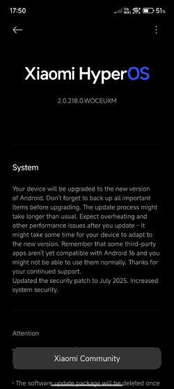

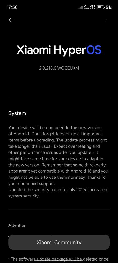

Rechts oben auf die 3 Punkte und dann Letztes Updatepaket herunterladen. Die 218 ist, wie ich schon schrieb, buggy. Mit dem nächsten Updates sollte es wieder besser werden. Die 201 lief bei mir super. Das wird schon und kommt bei allen Herstellern vor.

Also ich habe die 218 angeboten bekommen mit Android 16 und es läuft bislang jede App flüssig ohne Probleme. Vielleicht gab es ein fehlerhaftes Update und ein Problem beim Updaten? Wie in Post #4 beschrieben am besten mal probieren.
