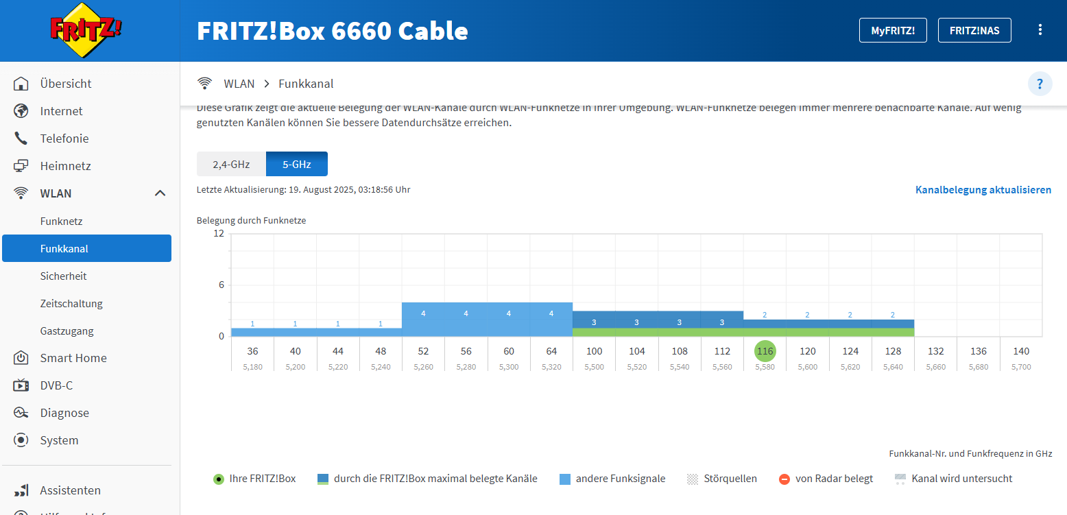

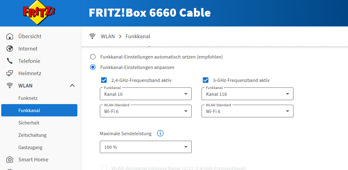

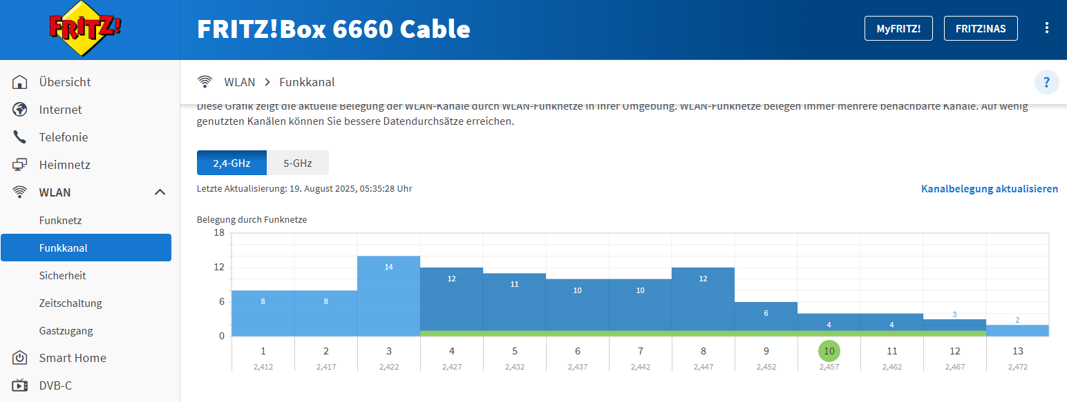

Könnten mal die, die eine Fritzbox besitzen folgendes probieren?
Einfach keine automatische Kanalwahl, sondern einen Kanal selber festlegen, der jetzt am besten nicht von anderen (nachbarn) schon viel genutzt wird.
Zumindest habe ich gestern mal keine Probleme mit meinem Handy gehabt, als ich nach Hause kam
Ich habe immer einen festen Kanal eingestellt. Es gibt hier zudem auch kaum Nachbar-WLANs, da die Häuser untereinander schon einen gewissen Abstand haben. Also daran wird's bei mir nicht liegen.
