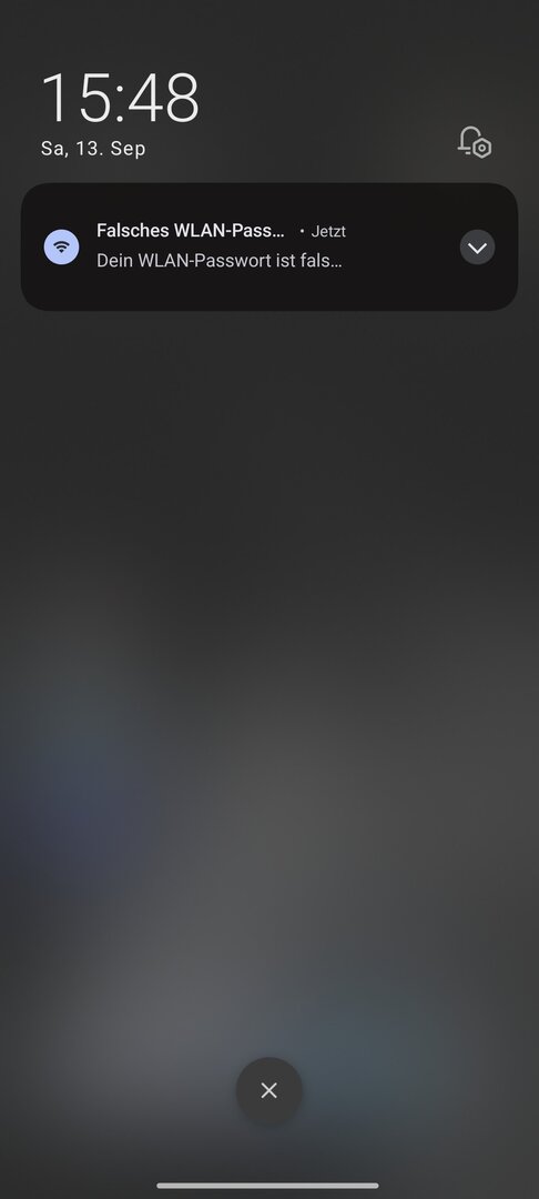

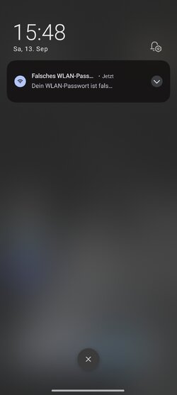

Ich bin auch auf der Version 222, hatte gestern diese Meldung, obwohl ich im Wlan angemeldet war und das Internet funktionierte. Was ist hier los?
Das bezieht sich auf Dualband, was sich ab und zu automatisch aktiviert. Kannst du in den Einstellungen wieder deaktivieren. Ist auch ein Bug.

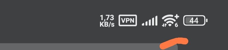

Bringt alles leider nichts mit herum experimentieren. Bitte über die Feedback-Funktion des Xiaomi 15 den Support informieren. Je mehr Xiaomi-User das machen, umso eher werden die Entwickler eine Lösung suchen. Apropos: Das Problem ist wohl nicht wirklich neu. Wenn ich in den Foren stöbere, fällt mir auf, dass auch die Xiaomi 13 das Problem hatten. Irgendwann wurde es dann wohl gefixt. Warum man nun wieder Bugs in die aktuellen Geräte einbaut, weiß nur der Entwickler. Tippe da aber eher auf ein Google Android Problem, da die Pixel-Geräte scheinbar ja auch solche Probleme haben. Mit der Version xxx.0.222.0 hat man allerdings wohl mehr verschlimm-bessert. Die Verbindungsabbrüche sind nun zwar seltener und in der Regel braucht man auch keinen Flugzeugmodus aktivieren, da das Xiaomi 15 irgendwann wieder eine Internetverbindung bekommt, dafür geht jetzt der WLAN-Dualboost nicht mehr (unabhängig vom Router, sprich egal ob Fritzbox oder Zyxel oder was auch immer). Kein Pluszeichen mehr im WLAN-Symbol, obwohl der Router auf zwei unterschiedlichen Frequenzen gleichzeitig funkt. Beim Xiaomi 14 dagegen funktioniert das noch, Grund: Da gibt es noch keine so aktuelle Firmware wie auf dem 15. Und noch ein weiteres Problem, das sich durch alle Firmware-Versionen zieht: NFC. Ab und zu ist keine Bezahlung am Terminal möglich, erst nach einem Zurücksetzen von NFC und dem Neustart des Geräts funktioniert es dann eine zeitlang wieder. Betrifft alle OS-Versionen und beide Xiaomi Geräte (14 und 15). Da ist wohl auch irgendwo der Wurm drin.
@WolfS66
also ich habe keines der genannten Probleme. Weder mit WLAN-Dualboost (Asus-Router) noch mit dem Bezahlvorgang mit NFC (GooglePay).
Das mache ich fast täglich mehrmals und hatte noch nie Schwierigkeiten damit.
Verstehe nicht warum es bei manchen solche Probleme gibt.
