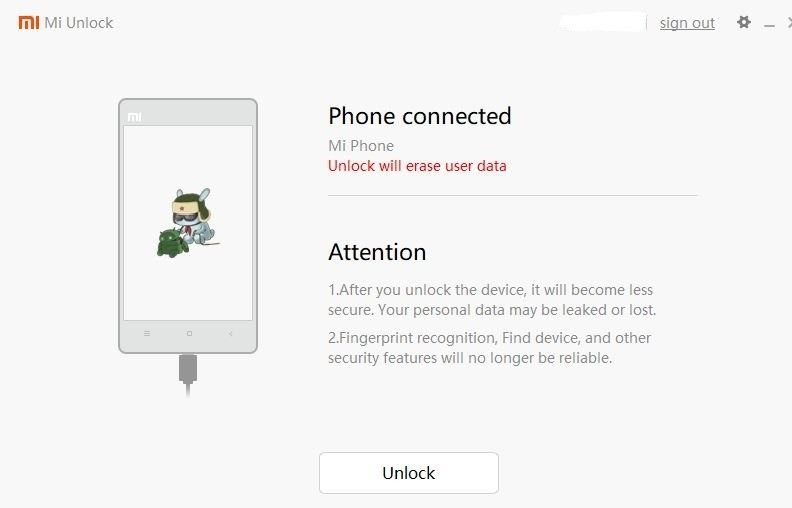

Mein Redmi Note 5 ist mit dem Mi Konto verknüpft und wird von diesem Tool auch erkannt. Allerdings habe ich nach dem Starten des Fast Boot Modus
abgebrochen, da ich nicht weiß, wann die vorhandenen Daten wirklich gelöscht werden.
PS.
Es kommt ein Hinweis, dass nach dem Rooten der Fingerabdrucksensor nicht mehr funktioniert - ist dem so?
Nachdem du dich auf der Unlock Seite mit deinem Mi Account eingeloggt und den Grund für den Unlock abgesendet hast kommt die SMS... In dieser Anleitung z.B. siehste das.
Das mit dem FPS ist wohl nur als Warnung gedacht. ;) Meiner funktioniert jedenfalls noch und wohl auch bei vielen anderen Usern... sonst gäbe es ja haufenweise Berichte darüber.

Das Unlock Tool fordert auf in den Fastboot zu starten, dann komme ich bis hier:
Auf der MI Unlock Seite ist das der Punkt 7.
Werden die Daten nun schon gelöscht?
Oder beginnt mit dem Klick auf Unlock die Wartezeit?
Ist das Handy bis zum Ende der Wartezeit noch benutzbar?
Ok, scheint gerade erst vereinfacht worden zu sein, umso besser. :)

Eigentlich wurde da bisher nichts gelöscht, ist das auch neu!? Naja, sichere halt deine Daten bevor du das startest, sicher ist sicher. Ja klar kannst du dein Gerät weiter verwenden... falls du überhaupt Wartezeit hast, im Moment scheint es da je nach Gerät ja auch widersprüchliche Aussagen zu geben. :mellow: Siehst du wie gesagt wenn du auf Unlock klickst. ;)
Der Hinweis unter Punkt 1 wurde bei mir (Mix 2) damals auch angezeigt. Lediglich der Punkt 2 ist mir neu. Nach dem Unlock konnte und kann ich aber auch weiterhin den Fingerprint einrichten / ist auch weiterhin vorhanden. Und auch das Find-Device-Feature ist auch weiterhin aktiv.
Soll mit Sicherheit die Übervorsichtigen vom Unlock abschrecken. In jedem Fall kann das Gerät nach dem Unlock viel flexibler eingerichtet werden. Und das war's / ist es mir wert.
