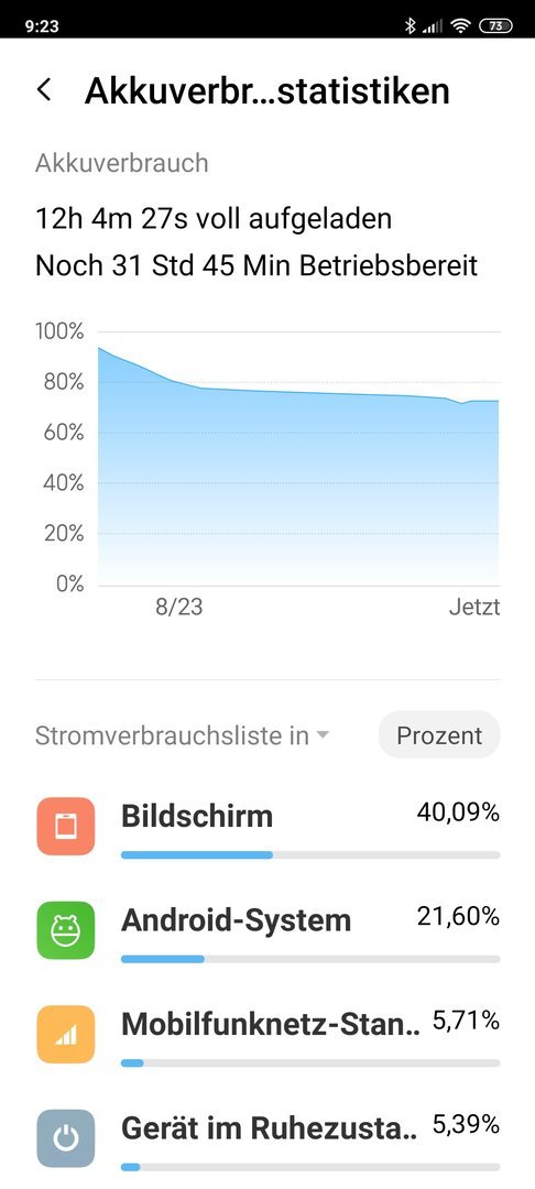

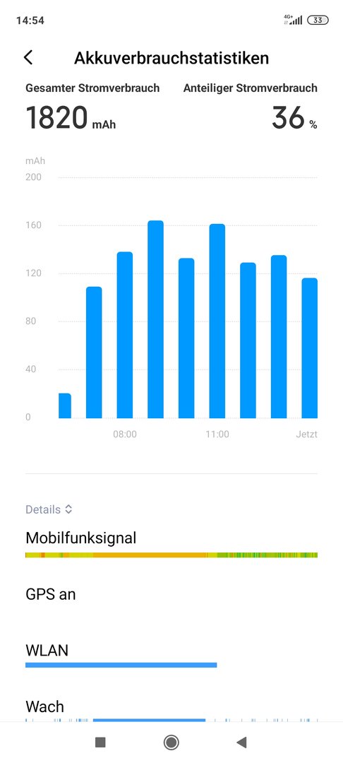

Hallo an alle
Seit gestern hat sich bei meinem Redmi Note 9 Pro die Akkuverbrauchsstatistiken von erstem Bild zum zweiten verändert, ohne dass ich irgendwelche Einstellungen vorgenommen habe noch ein Update installiert habe. Ist das nur bei mir so oder ist das bei andere die das RN9 Pro haben auch der Fall? Wenn ja, kann man das wieder anderst einstellen? Danke

@woffe1993 Unter dem Grafen stehn, Stromverbrauchsliste, da musst du drauf drücken.
@HCD dort kommt auch nur diese Statistiken raus. Ich würde gerne wieder die Grafil haben, die den gesamten Zeitraum ab dem letzten Aufladen zeigt
XIAOMI hat die Darstellung geändert, es wird maximal nun ein voller Tag in der Statistik gezeigt
Du kannst da nichts ändern
Reaktionen: Peterflorea und HCD
