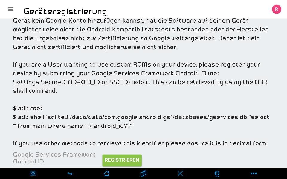

Mittlerweile hat Google die Seite Aktualisiert. Mir stellen sich aber 2 Fragen
1. $ adb shell 'sqlite3 /data/data/com.google.android.gsf/databases/gservices.db "select * from main where name = \"android_id\";"
Wie und wo gibt man diesen Befehl ein?
2. Ändert sich diese Zahlen Kombi wenn man die Custom Rom oder eine andere Custom Rom installiert jedesmal? Wenn ja, dann ist man ja ziemlich schnell am Limit von 100 angekommen oder?
EDIT: Ok, habe die Nummer in der Datei GSERVICES.DB gefunden. Komischerweiße ändert er aber die 2 letzten Zahlen beim eingeben bei mir. Endet mit 42 bei mir aber wenn er sie Speichert auf der Seite macht er daraus eine 00
Cache usw. bei Google Play Store/Services gelöscht aber das nicht Zertifiziert bleibt :(

Den Unfug hat Google aber selber verzapft, wenn ich mir die Anleitung auf der Registrierungsseite anschaue. Da fragen die nach der gsf android_id. Die ist allerdings nicht hexadezimal, sondern enthält Buchstaben.

Man benutzt NICHT die IMEI.
Geht bitte wie folgt vor:
Ladet euch diese App runter: Device ID oder falls man bereits ausgesperrt ist, über den Mirror
Öffnet die App und schaut nach der Google Service Framework ID
Kopiert diese in die Zwischenablage.
Geht hier hin und wandelt den angezeigten Code in Hexadezimal-Code um.
Danach diesen Hexadezimal-Code hier eingeben.
Et Voila es sollte funktionieren. SOLLTE wohlgemerkt.

Zur Klarstellung:
Es wird auf dieser Seite der Dezimalwert der Google Service Framework Nummer (GSF) akzeptiert, nicht die Android Id.
Mit dieser App kann diese ermittelt werden und muss anschließend in eine Dezimalzahl umgewandelt werden.
Es ändert nichts an der Zertifizierung des Phones sondern ermöglicht danach die eventuell eingeschränkte Kommunikation zu den GAPS.
