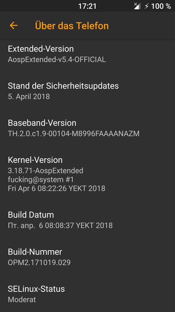

Hier immer noch alles in Ordnung trotz Custom Rom und mit dem letzten open Gapps für Oreo

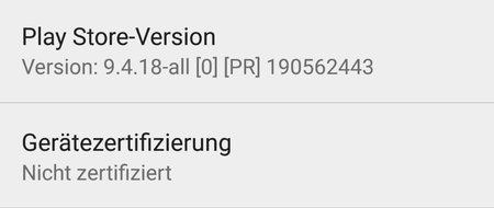

@RainerJooser Also ich hab hier ein Oukitel U16Max und bin eigentlich ganz zufrieden damit, allerdings auch bei mir ist der Playstore nicht zertifiziert. Habe jetzt mal nachgesehen mit den diversen Apps und herausgefunden mit dem Safety Net Test das CTS profile match FAILED. Ich kann auch die Netflix App nicht aus dem Playstore benutzen. Nun habe ich die Device ID ausgelesen (GSF) aber nutzt mir das überhaupt was? Bei gerooteten Geräten mit CustomRoms war ja wohl die Zertifizierung mal vorhanden. Bei meinem wohl nicht (nehme ich an den ich habs erst seit Anfang Jänner und es hatte noch kein Update und wird wohl auch keins bekommen). Was mache ich wenn das registrieren der Device ID in dem Fall nicht hilft? Wie reklamiere ich bei einem Chinahersteller? Muss der mir das Gerät gegen ein zertifiziertes tauschen? Habe noch ein THL Knight hier mit anscheinend dem selben Problem.
Oukitel wird dir niemals ein zertifiziertes Gerät liefern können, da der Hersteller nicht mal gelistet ist ;)
Welche Hersteller das sind, findest du bspw direkt bei Google: Android – Certified - Partners
Allerdings ist es normalerweise nicht wirklich schlimm, solange die Kommunikation zwischen den Google-Diensten funktioniert. Netflix kannst du auch bspw aus anderen Quellen, wie apkmirror.com runterladen.

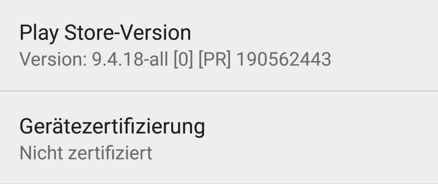

Lösung gefunden? Ich habe bis vor 20 Minuten die Opti Rom 14.1 für das Samsung S4 drauf gehabt. Habe jetzt eine andere Rom auch auf 7.1.2 Basis installiert und jetzt steht bei Google Store das ich Zertifiziert bin. Werkseinstellung oder gleiche/Neue Rom Installieren hilft wohl weiter wenn man das auf der Page eingegeben hat was Google will und scheinbar bleibt die Zahlen Kombi auch bei einer neuen Custom Rom installation gleich....

Also bei mir war es die ganze Zeit nicht Zertifiziert. Erst als ich heute eine andere Rom aufgespielt war, ist es Zertifiziert. Daher vermute ich das man wohl ein Werksreset oder so machen muss
