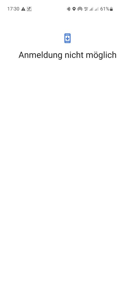

Habe das Problem seit heute auf meinem Samsung S10e: nach einem Neustart kam für alle Google-Konten der Warnhinweis, dass ich mich neu anmelden muss. Das klappt aber nicht. Habe dann versucht, die Konten zu entfernen und neu anzulegen, das klappt auch nicht (Konto wurde nicht hinzugefügt).
Hängt offensichtlich mit dem letzten Update der Google Play Services zusammen ... ärgerlich. Auch ein Zurücksetzen dieser auf die originale Werksversion bringt nichts, dann kommt zwar NICHT der Fehler, aber das Konto wird nach dem Schließen des Anmelde-Dialogs dann auch einfach nicht hinzugefügt.
Komisch ist, dass auch mit einer alten Version der Play Services über apkpure derselbe Fehler kommt - da dürfte irgendwas serverseitig im Eimer sein...
Immerhin kommt jetzt eine andere Fehlermeldung 😂
