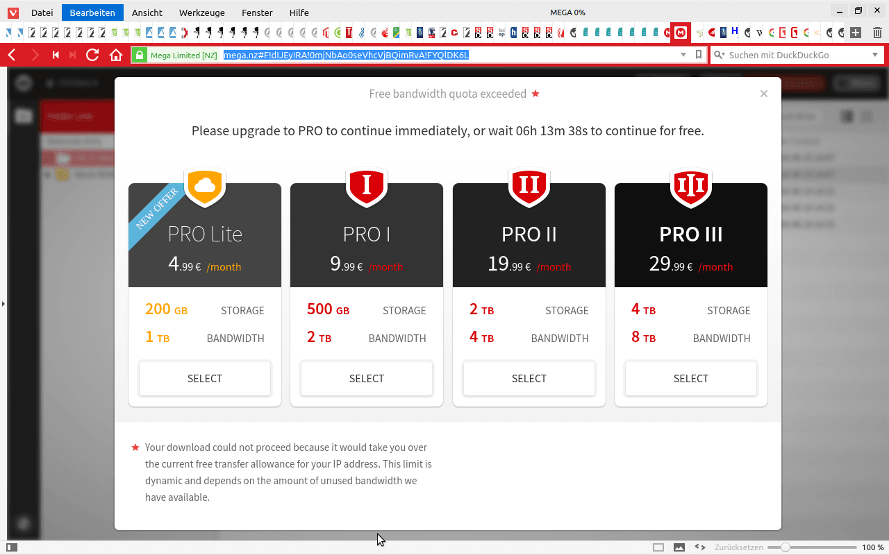

Okay, ich kenne das nicht so. - Wenn du natürlich (übertrieben) eine Fantastilliarde Gigabyte mit deiner aktuellen IP herunterlädst, dann kannst du damit rechnen, irgendwann "schaumgebremst" zu werden ... Versuch' es evtl. mit einem anderen Browser auf einem anderen PC/Smartphone/Tablet und vor allem mit einer anderen IP-Adresse (also einem anderen Internet-Anschluß).
(Falls noch jemand anderes mit deinem Internet-Anschluß surft - gewollt oder heimlich - kannst du ebenfalls mit dieser Reaktion rechnen ... Vllt. mal Passwörter des Routers und des W-LANs ändern und dessen Log überprüfen?)
Ich habe da noch nie etwas heruntergeladen. Aber Du fuehlst dich offensichtlich auf den Schlips getreten, echte Hilfe ist wohl nicht zu erwarten?
Meine IP wird mir von meinem Provider zugewiesen! Wenn ich mich recht erinnere, habe ich es auch schon von einer anderen (festen) ohne Erfolg versucht.
N8
Nein, weil es mir eigentlich völlig egal ist (es ist dein Problem), sorry. - Wenn ich dir nicht helfen wollte, hätte ich überhaupt nicht geantwortet, oder?
Nochmal:
  • Ändere heute/jetzt gleich deine Passwörter für das Web-Interface deines Routers und das W-LAN (falls vorhanden) - evtl. auch die Kennwörter deines Rechners ...
  • Zieh den Netzstecker des Routers bzw. Modems und lass es so
  • Lösche die gesamte Historie deines benutzten Browsers (auch evtl. unvollständige/abgebrochene Downloads, die der Browser verwaltet, falls vorhanden)
  • Warte bis morgen mit dem Ansurfen *aller* MEGA-Seiten (Sperrfrist ablaufen lassen)
  • Probiere es morgen wieder (nach Ablauf der Sperrfrist)
  • Benutze evtl. einen anderen Browser/einen anderen Rechner dafür
Sprich mit deinem Internet-Provider und frag ihn nach deinem gesamten Verbrauch für diesen Monat/die Vormonate. - Gibt es Auffälligkeiten/starke Abweichungen etc.? - Gibt es Leute, die deinen Internet-Anschluß mitbenutzen und diesen Traffic bei MEGA verursachen können (identische IP)?
(Kann es sein, dass du gehackt wurdest und dein Rechner/Internet-Anschluß benutzt wird, ohne dein Wissen?)

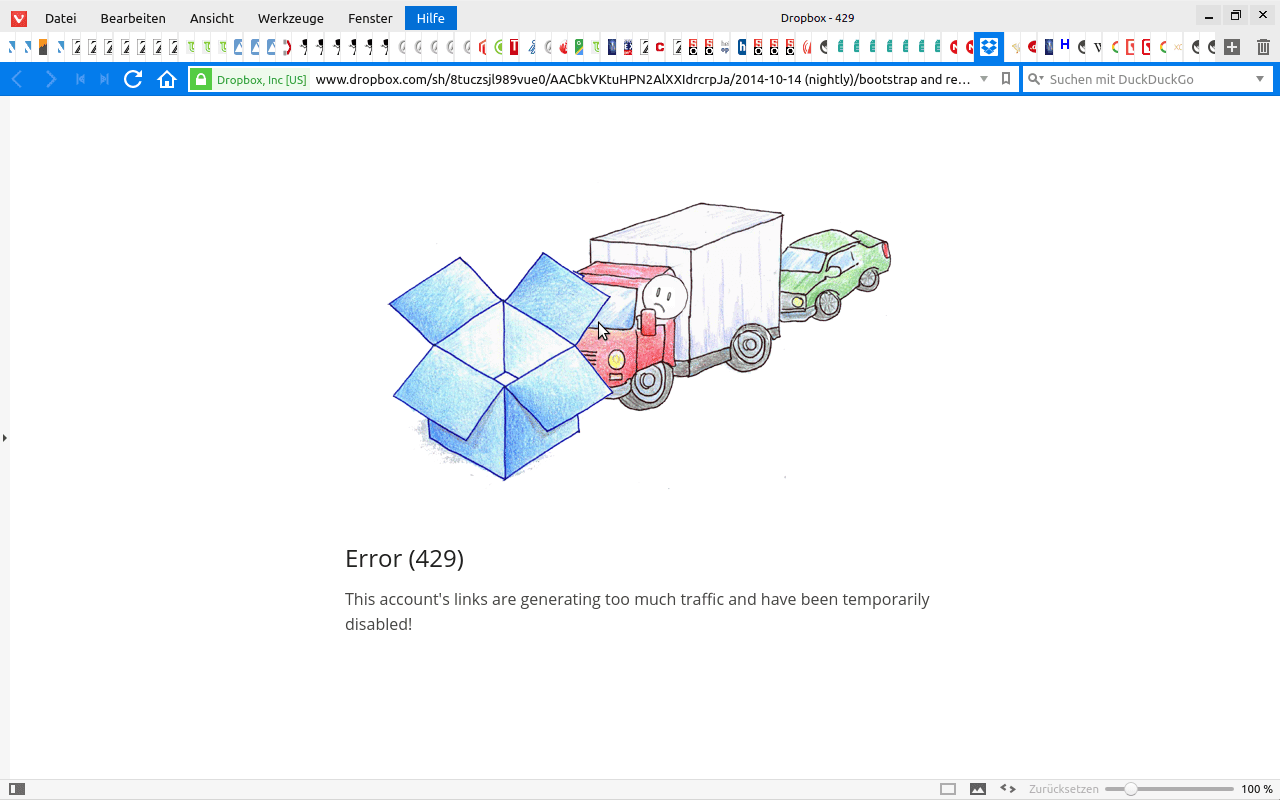

Danke das Du dich mit meinem Problem beschaeftigst, der File ist aber ja, wie ich schon schrub, zwei Post nach deinem Link einfach eingestellt worden.
Mein Problem ist ja, dass ich beim abarbeiten der Checkliste nicht weiss wo ich einsteige und wie ich weiterkomme.(Post#8199!) (Stock aufspielen ? Wenn ja wie installiere ich eine sbf?, Wie bekomme ich einen aktuellen Bootloader)

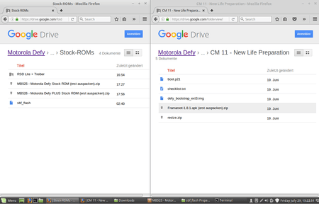

Wir benutzen jetzt nur noch die Files von hier (click)
(siehe auch Screenshots)
  1. Deine Linux Mint 17.3 Box bereitest du vor, wie hier (click) beschrieben
    (Nur unter Spoiler zu "Schritt 1 ..." lesen, den Rest nicht, das Defy kennt übrigens auch kein Fastboot, es geht nur um die USB-Berechtigungen und ADB, den Phone-Teil dort auch überspringen)
  2. Danach lädst du dir aus dem Ordner Stock-ROMs die zu deinem Defy passende(!) Stock-ROM-Datei (.zip) herunter

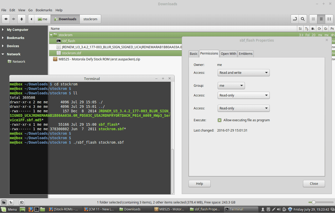

  3. Diese Zip-Datei entpackst du in ein Verzeichnis stockrom und benennst dann die dort ausgepackte .sbf-Datei in stockrom.sbf um
    (Man kann/sollte die MD5-Checksum überprüfen: md5sum <stock-rom>.sbf und die Ausgabe mit dem Inhalt der Datei <stock-rom.sbf>.md5 vergleichen. - Die beiden Checksums müssen übereinstimmen, sonst ist die .sbf-Datei korrupt > nochmal downloaden ...)
  4. Du lädst dir aus dem selben Ordner die Datei sbf_flash herunter und verschiebst sie ebenfalls in das Verzeichnis stockrom
  5. Die Datei sbf_flash machst du dann ausführbar
    (Im Nemo-Dateimanager Maus-Rechtsklick > Eigenschaften > Berechtigungen > Datei ausführbar machen o. ä. - Ich hab's nur auf Englisch)
  6. Du öffnest ein Terminal im Verzeichnis stockrom
  7. Dein Defy machst du aus und lädst es zu 100 %
  8. Dann startest du in den Bootloader (Tasten [Volume Up] und [Power] gleichzeitig drücken, dann loslassen)
    (Der Bootloader wird übrigens mit der .sbf-Datei geflasht; wenn der Bootloader in der .sbf kleiner als der bereits installierte ist oder die .sbf von der Region nicht "passt", gibt es Probleme, du hast die jüngste verfügbare .sbf DACH/Europe)
  9. Rechner und Defy mit dem USB-Daten-Kabel verbinden
  10. Im Terminal folgende Eingabe machen und danach den Ausgaben des Flashvorgangs folgen:
    ./sbf_flash stockrom.sbf
  11. Wenn alles klappt, wird das Phone nach ca. 10 Minuten ein reboot ausführen

[doublepost=1469794787,1469791531][/doublepost]Beim Bootloader scheint es zu haengen.
Das funktioniert schon nicht:
adb reboot-bootloader
Er bootet ins WhiteRabit
Ins bootmenu komme ich auch nicht mit Laut/Leise sondern wenn die LED blau aufleuchtet mit leise oder beim Restart gleich bootmenue angeben.
Im bootmenue hat der Rechner dann keine verbindnng zum Phone. Enssprechend saget er bei:
./sbf_flash stockrom.sbf > warte auf das Device
Ich habe ein MB526 (Defy+) der Bootloader ist drauf seit ich WR habe und meldet sich mit "Android Bootmenu v1.3.0" Unten noch: "Default mode: 2nd-init"
Ok bin ein Stueck weiter. In dem Bootloader gibt es ein "Tools" mit dem man den Zugriff freigenen kann.
Aber nicht viel, sobald ich SD Card, Driver, system, data, MMC-Dangerous! "geshared" habe, fordert mich der sfb-flash auf "reboot phone into bootloader" obwohl er da ja schon ist. Oder mache ich was falsch?
Lass ab einschließlich diesem Befehl alles Weitere dort weg. - Es ist alles in Ordnung ... Haken dran ... (adb funktioniert ja, wenn das Phone neu startet)
Das ist nicht der Bootloader(-Modus).
Kabel vom Phone abziehen, Phone aus, gleichzeitig [Power] und [Volume Up = Lauter] drücken, kurz halten, loslassen.
Dann wieder verbinden und den Flash-Befehl im Terminal wiederholen ...
