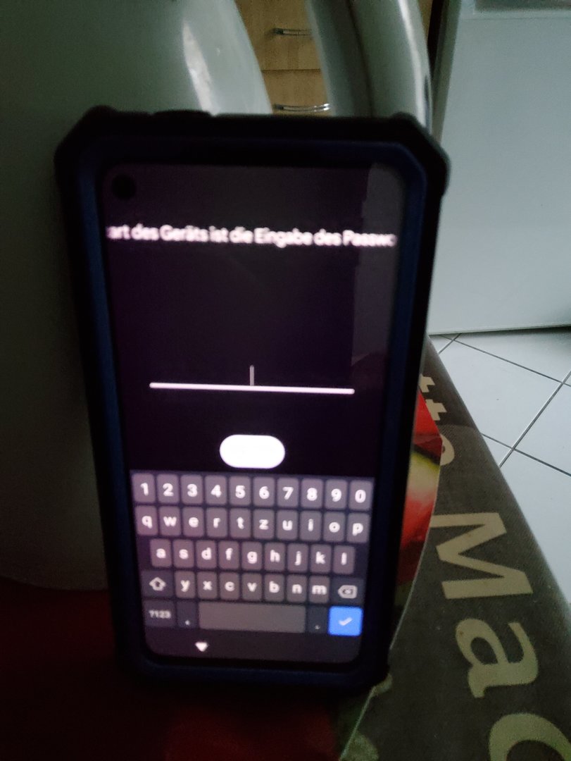

hier das "neue" Anmeldefenster das jetzt seit dem Update plötzlich mit dem kleinen Tastaturfeld anstatt mit dem grossen Zahlenfeld hoch kommt.

Da steht jetzt aber auch "Eingabe eines Passwortes".
Hast du vielleicht von PIN Code auf Passwort umgestellt?
Bei mir kann ich keine Veränderung feststellen. Hab Fingerabdruck + PIN und hab wie gewohnt nur das große Zahlenfeld.

Hab auch schon immer Fingerabdruck +PIN obwohl meine Simm keine PIN verlangt muss ich jeden Tag beim einschalten diese blöde PIN eingeben und am Tag zwischendurch auch manchmal, warum ist mir eh ein Rätsel aber gut warschon immer so. Umgestellt auf PW hab ich nicht. Wo das ginge weis ich nichtmal. War halt nach Update plötzlich SO.
Ich würde mal versuchen unter Einstellungen-Sicherheit-Displaysperre die PIN einmal raus zu nehmen und neu zu setzen.
Möglicherweise hilft es.
Super! Nach Löschung samt Fingerabdruck und alles wieder neu machen (Fingerabdruck) und Pin einstellen, kommt jetzt wieder das große Zahlenfeld. Vielen vielen Dank!
