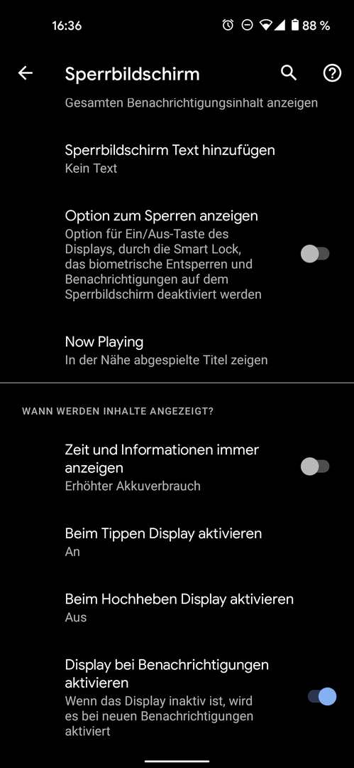

Offtopic, aber wie ist das gemeint bei den Pixel eigenen Optionen der letzte Punkt?
Hab es aktiv aber live noch nicht bemerkt.
Bei der Option geht das Display kurz an, wenn du eine Nachricht/Benachrichtung bekommst. Du musst in dem Moment aber auch aufs Handy schauen, ansonsten nimmt man die Benachrichtigung nicht wahr.
