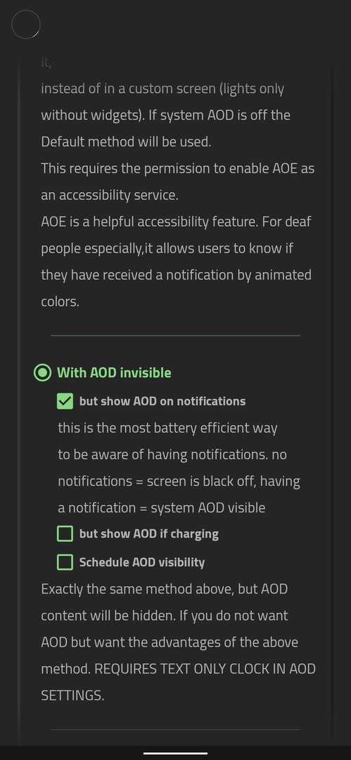

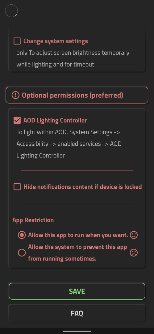

ich wollte bei dieser APP nun eine andere Methode anwenden: und zwar, dass das AOD angeht und bleibt sobald eine Benachrichtigung eintrudelt:
Nachzulesen auch im XDA Forum:
A simply way to show Ambient Display only on notification
No notifications waiting makes the screen off and AOD not showing.
Recieving or already having a notification shows AOD.
On top of that you can select which apps are important to you to behave this way for their notifications and ignore others, also can be set similary for charging = on / not charging = off.
Yet it has no impact on battery maybe it will use like additional 0.009%
1- Install Always On Edge App
2- in Main settings section -> enable With AOD invisible -> but show AOD on notifications.
3- Main settings -> optional permissions -> AOD lighting controller.
4- save.
And that is it no need to enable any other permission or feature. However, please note that if you enable edge lighting then timing will be applied.

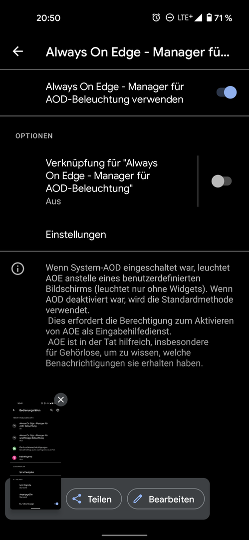

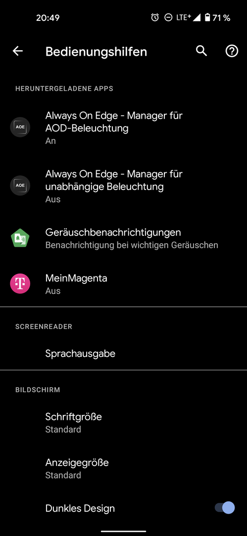

Mein Problem: Das AOD bleibt aus,obwohl ich mich an die Beschreibung halte

@amico81 Hast du das AOD in den Einstellungen vom P5 auch Aktviert? Denn bei mir funktionierts nach der Anleitung.
Reaktionen: amico81 und Kazama
@Ruppi64 hab es gerade getestet. das AOD bleibt zwar aus, aber es geht einfach nicht an wenn eine Nachricht reinkommt
Update: klappt nun. habe der App die Berechtigung zum lesen von Benachrichtungen erteilt. das fehlt leider in dem verlinkten Guide

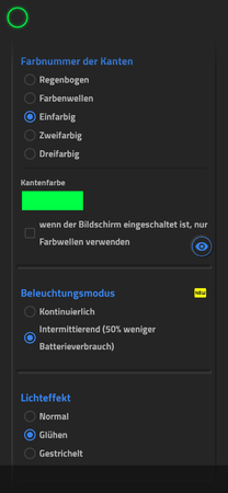

Habe die Vollversion und ein kleines Problem. Ich finde die App übrigens super. Ich habe das intermittierend ( also blinken) eingeschaltet aber irgendwie blinkt es nicht sondern leuchtet dauerhaft. In der Vorschau zeigt er es richtig an. Ich hatte auch das Gefühl dass es eine Zeitlang funktionierte.
Bei den Einstellungen je App kann man den Punkt nicht verstellen. Hat jemand was ähnliches beobachtet?
