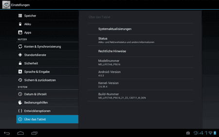

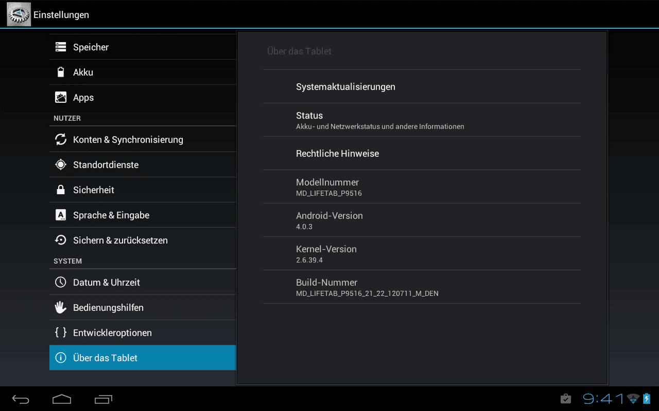

Hallo bin neu hier und habe auch nicht Erfahrung mit Android. Ich möchte gern mein 9516 auf 4.2.2 updaten. Was genau muß ich da machen.

Hallo Andiwa,
es hat den Anschein, dass du dich noch nicht viel mit deiner eigenen Frage beschäftigt hast. Ich nehme mal an, dass deshalb Ameisentätowierer auch nur mit einer knappen Gegenfrage antwortet.
Du hast vermutl noch nicht mal den Hinweis bei "Titanium" gelesen, dass das Programm Root erfordert.
Du schreibst auch nichts dazu, ob du routen willst oder "einfach nur" die höhere Version haben willst.
Zu letzterem steht schon auf der Verpackung des Gerätes und in der Bedienungsanleitung, dass Medion noch _ein_ kostenloses Update liefert (wurde auch, gab bei vielen viel trouble. Meins z.B. war 2x innerhalb 4Wochen im 9516-Krankenhaus.)
In der Bedienungsanleitung steht auch, wo ersichtlich ist, unter welcher Version dein P9516 läuft (Einstellungen -> über das Gerät -> Systemaktualisierungen). Wenn dort steht, dass das Gerät "up to date" ist, ist Medion raus und der Rest deine Sache (und dieser ganze Thread hier handelt davon). Aber noch nicht mal bis dahin (Gerät) scheinst du dich durchgelesen zu haben bzw. enthält deine Frage auch nicht, unter welcher Version dein 9516 läuft.
Man muss keine Ahnung von System-Innereien haben. Aber wenn man eine Frage in ein Forum stellt, sollte man sich schon ein wenig mit den Gepflogenheiten des jeweiligen Forums vertraut gemacht haben -> FAQ.
Um eine befriedigende Antwort erhalten zu können, müsstest du eine konkretere Frage stellen. Sonst sind beide Seiten unzufrieden.

Hallo tea,
stimmt das mit "Titanium" habe ich nicht gelesen. Das ich mich mit dem Gerät nicht beschäftigt habe stimmt nicht. Wie du aus dem Screenshot sehen kannst läuft es unter Android 4.0.3 (Auslieferungszustand) und mehr ist von Medion als update auch nicht gekommen. Ich habe das Problem das bei einem Spiel ein update kam und danach kann ich mich nicht mehr anmelden weil die Tastatur nicht mehr aufgeht. Bei einer anderen Seite spielt das Gerät keine Videos ab (Flashplayer habe ich schon alles probiert). Auf meinem Samsung Handy mit 4.2.2 funktioniert alles so wie es soll daher war meine Überlegung auf dem Tablet auch 4.2.2 drauf zu spielen. Besteht den die möglichkeit die aktuelle Version die jetzt auf dem Tablet ist zu sichern ohne Root?
