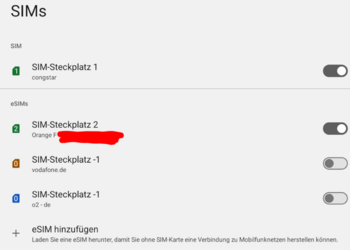

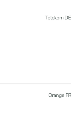

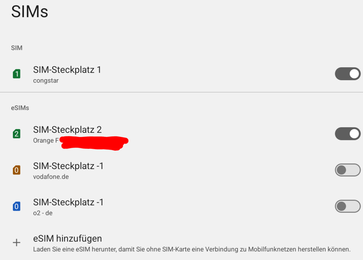

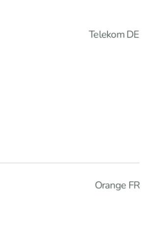

Wenn ich mich mit Congstar in die Schweiz einbuche, steht im NetMonster "Telekom DE" zur Verbindung drin und die SIM heißt immer noch "congstar". Das ist normal.
Mit GMX FreePhone hingegen steht dann im NetMonster "Orange FR", und die eSIM wechselt in den Mobilfunkeinstellungen ihre Identität zu "Orange F". So ganz normal wirkt das wirklich nicht.
