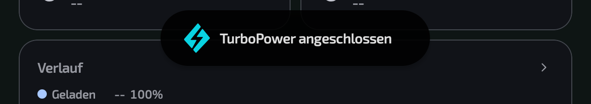

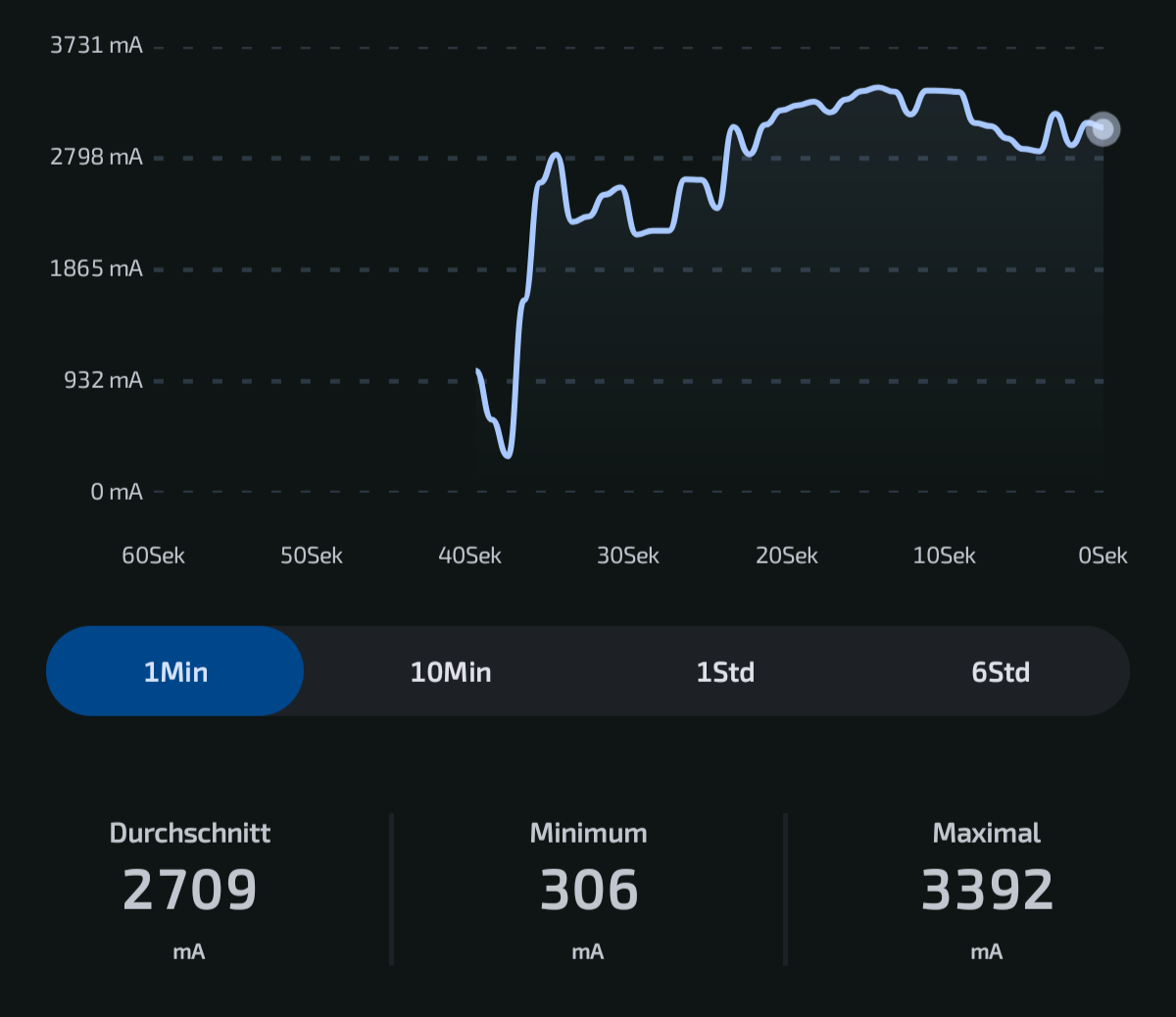

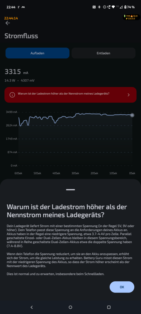

20 Watt PD Netzteil mit 2 Meter USB C zu USB C 100 Watt Kabel.
Meine schwester hat noch ein PD Netzteil... steht sogar als beschriftung drauf mit 30W. werde das mal morgen mit den Motorola Kabel testen.
