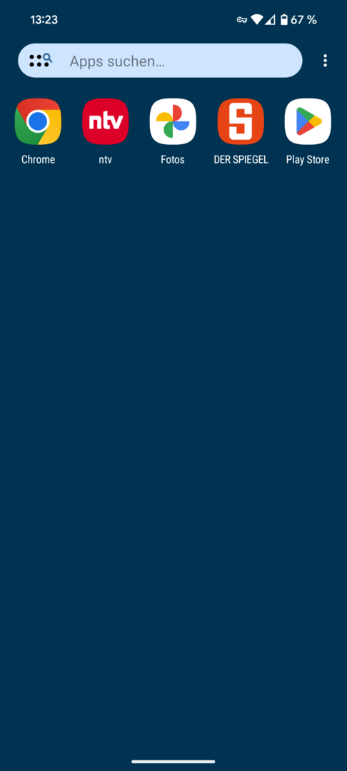

Der Bildschirm, den ich für ein verschobenes Dock gehalten habe, ist "Nova Now". Ich habe zwar keine Ahnung, was das ist (und es interessiert mich auch nicht die Bohne), aber die gute Nachricht ist: Man kann es abschalten.
Das habe ich vermutlich vor Jahren, als es eingeführt wurde, auch direkt getan. Jetzt ist es durch eine Neuinstallation wieder aktiviert gewesen.
Damit ist das nervigste Problem für mich gelöst. Bleiben noch die komischen Kacheln bei den "Recent Apps", aber das finde ich nicht so wild. Ich bleibe erstmal bei Nova.

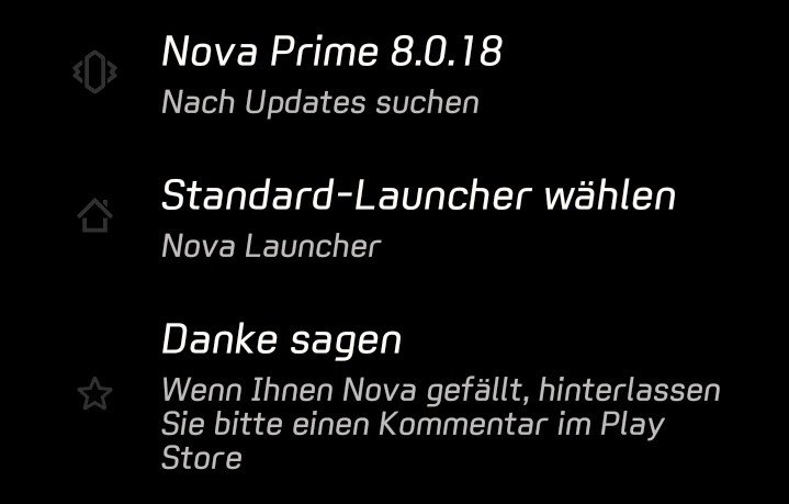

@holms ja um diese kleinen Zähler an den Icons. App Version ist im Anhang. Eine neuere Version gibt es nicht in App Store.
Auf dem S20U gingen die Zähler auch, jetzt nicht mehr, habe da mit einer Beta getestet da deren Version höher war. Bin aber wieder auf die 8er zurück. Backup eingespielt, seit dem der Zähler auch beim S20U auch weg.

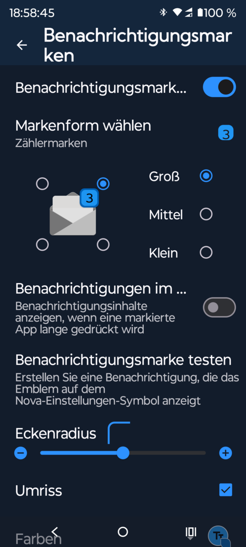

ich hab auch die version wie du, und bei mir klappt es mit den benachrichtigungsmarken (motorola g85, android 14).
sieht deine einstellung auch so aus, wie bei mir?
