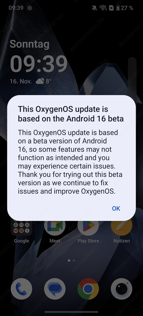

habe nun versucht vom abgesicherten Modus in den Bootloader zu starten aber genau dasselbe, es erscheint beim start kurz ein kleines Oneplus Logo und dann erlischt es und das große OP Logo erscheint und boom nix BL sondern der Startbildschirm mit der Betameldung

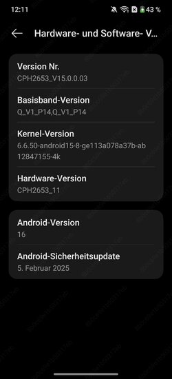

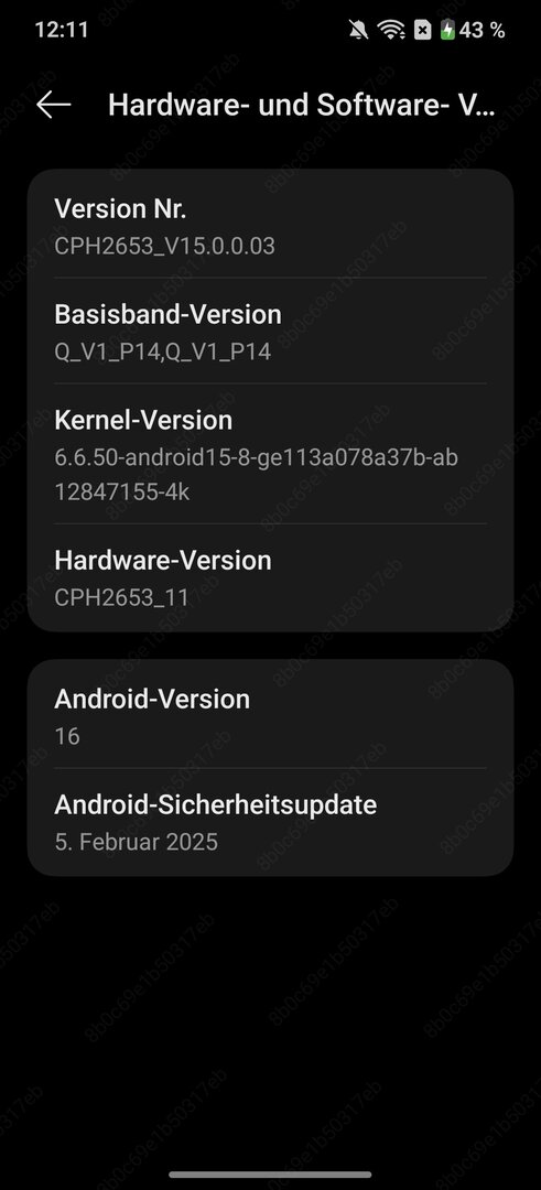

Was mich wundert, es heißt vom System firmware V15.0.0... Aber die Android Version ist 16...
Das ist wahrscheinlich auch dein Problem. Die Beta-Version hat den Bootloader aktualisiert, und der hat höchstwahrscheinlich einen Anti-Rollback-Mechanismus. Den kann man nur mit einer neueren Version außer Kraft setzen (denke ich zumindest mal), konkret mit der stabilen Version, die jetzt rausgekommen ist. Erst wenn du die installiert hättest, könntest du wieder auf Android 15 zurück. Weil die Firmware-Version 15, die du gerade nutzt, nicht mehr mit dem neuen Bootloader klarkommt und du auch nicht in den Fastboot-Modus kommst, bleibt dir nur noch ein EDL-Flash. Such mal online danach, das kostet meistens so 10-20 € und wird oft per Fernwartung gemacht.
