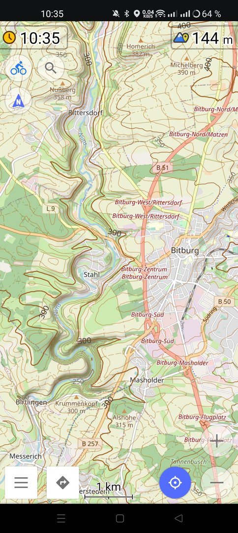

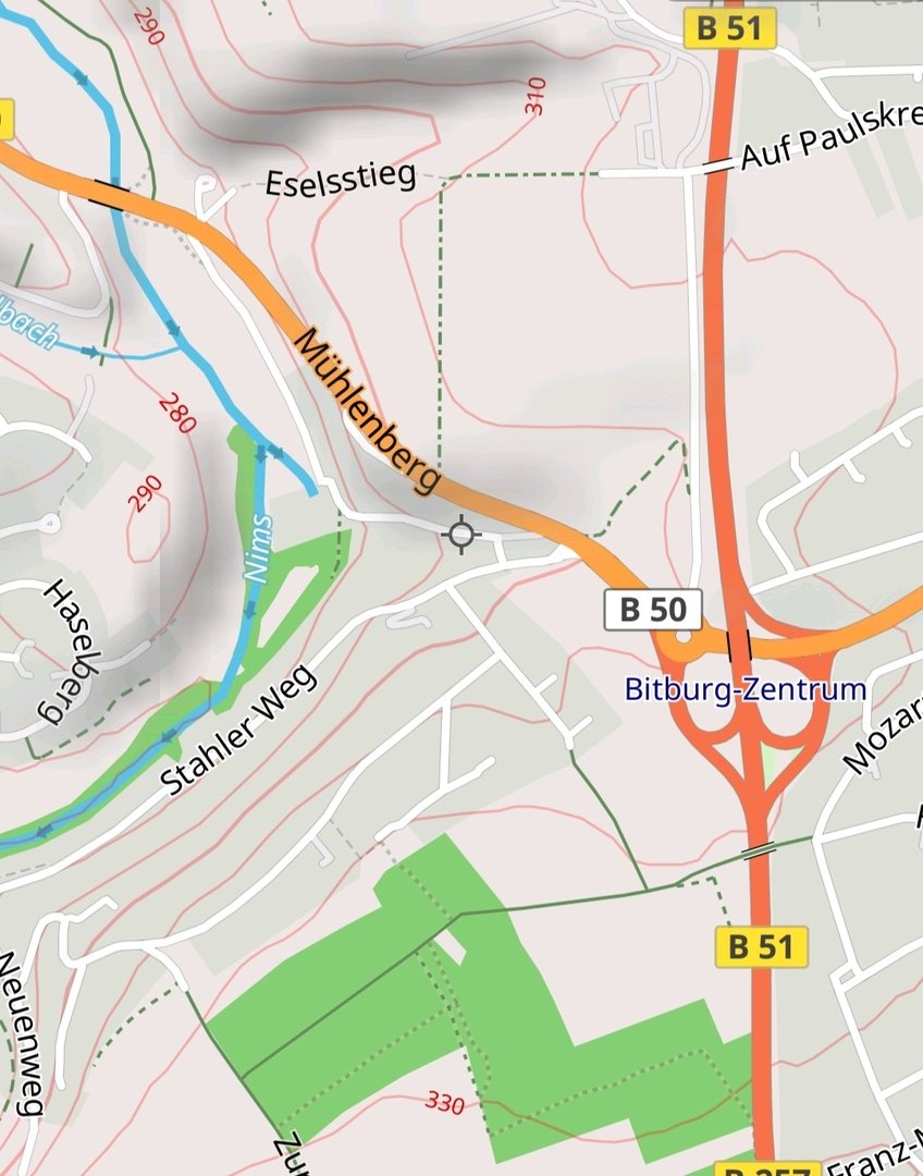

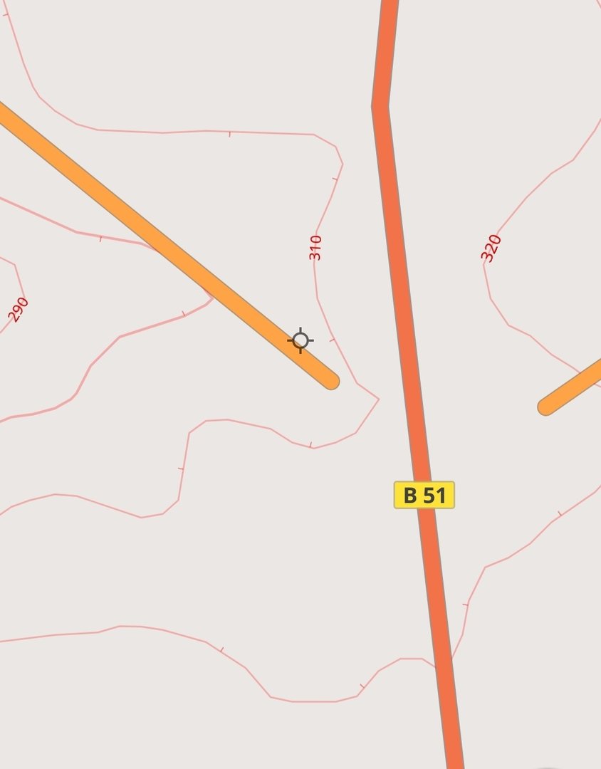

Herman schrieb:
Danke für den Tipp.
Beim Ausprobieren bin ich aber auf ein anderes Problem gestoßen, was mir früher schonmal aufgefallen ist, was ich aber wieder vergessen hatte...

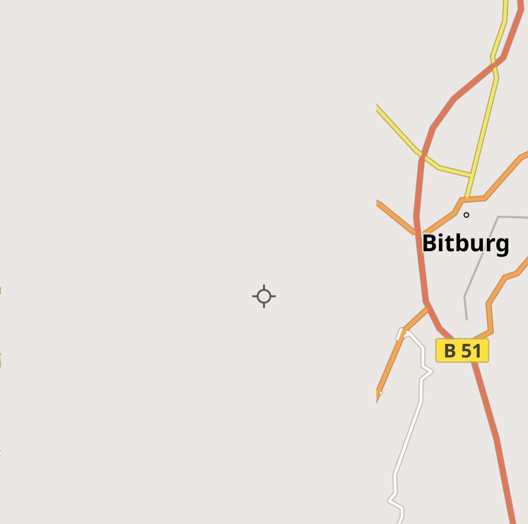

Und zwar würde ich gerne die "Rendering-Engine Version 2" nutzen, weil "Version 1" beim Karten-Verschieben zu lange zum Neu-Zeichnen der Ränder braucht.
Mit "Version 2" fehlen aber in einzelnen Zoom-Stufen ganze Gebiete. Hier mal Screenshots (exakt derselbe Karten-Ausschnitt in derselben Zoom-Stufe):
Renderer Version 1:
Renderer Version 2:
Beim Raus-Zoomen erscheinen einzelne Straßen wieder, beim Rein-Zoomen erscheinen mehr Details (z.B. Hochspannungsleitung), aber die Straße nur in Bruchstücken.
Hat Jemand eine Idee? (außer "Version 1 nutzen"...)
(Es geht um ein Galaxy S21, also kein "alter Schinken", wo man sowieso nur "Version 1" nutzen sollte...)
Hier noch ein Beispiel, weil ich es sehr beeindruckend finde, was bei der "Rendering-Engine Version 2" alles fehlt:

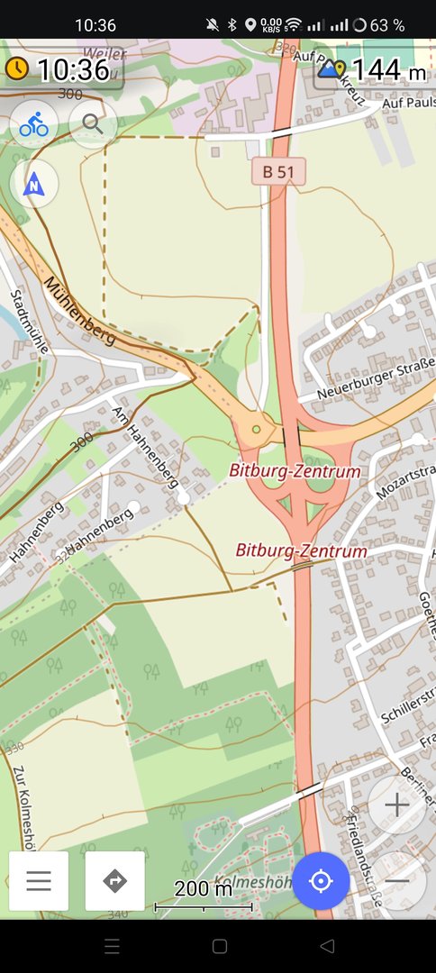

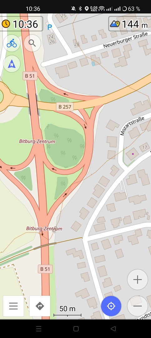

Besteht das Problem immer noch?
Ich kann bei meinem Oneplus keine fehlende Details in der Version2 sehen

Ja, das Problem habe ich immer noch.
Inzwischen auf einem S23 mit Android 14 und aktuellster Osmand+ Version 4.6.9 (Play Store).
Allerdings, wie schon geschrieben, nur mit "Renderer V2" in Gebieten, bei denen ich "nur Straßen"-Karten benutze, und zusätzlich Höhenlinien geladen habe.
Mein Workaround ist halt: Höhenlinien weglassen...
Weil ich den Effekt so unglaublich finde, hier mal "Videos":
Anhang anzeigen Screen_Recording_20231228_111724_OsmAnd+.mp4
Anhang anzeigen Screen_Recording_20231228_110900_OsmAnd+.mp4

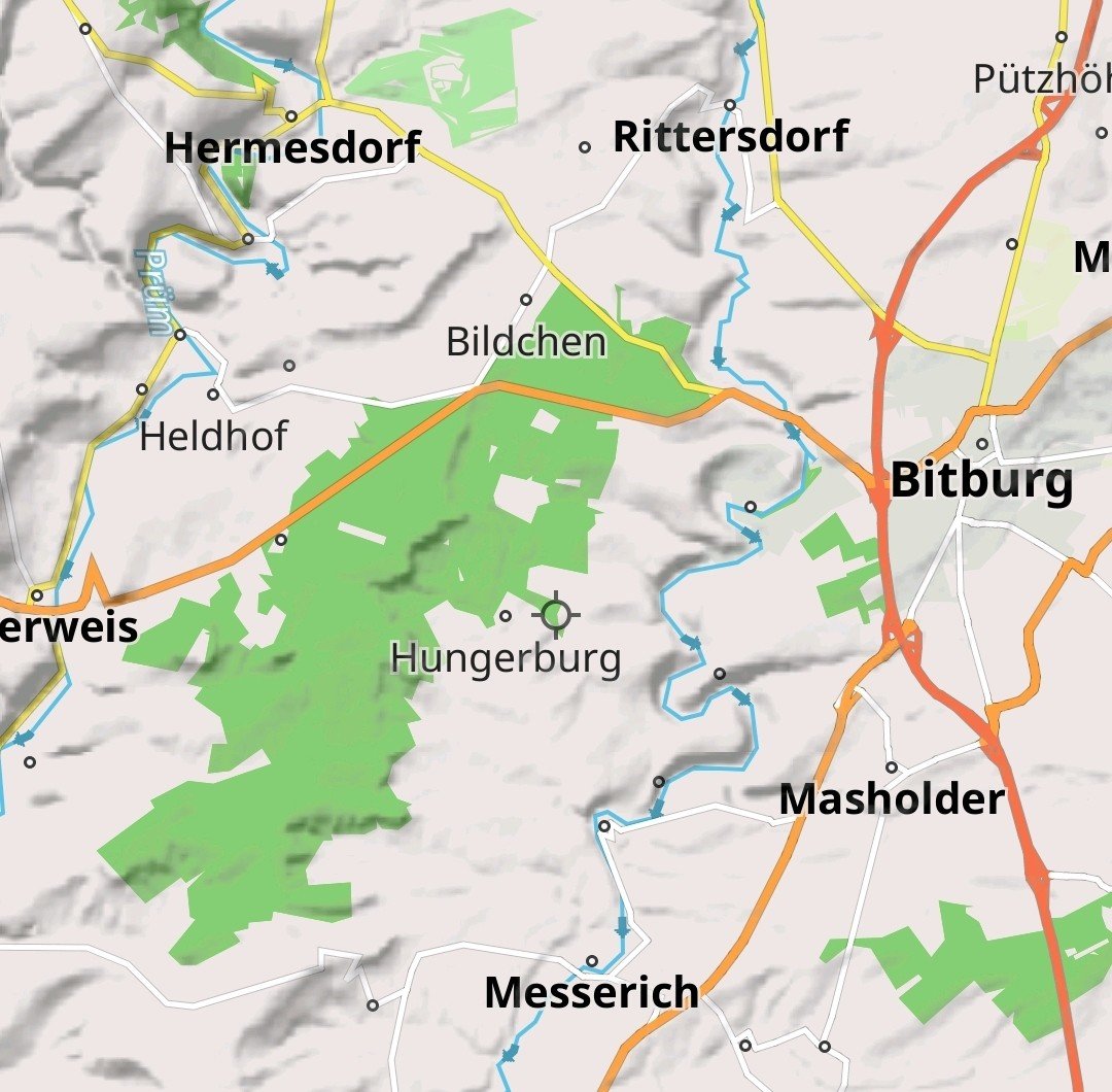

Ok.
Ich habe ein oneplus 10Pro,
OsmAnd V4.5.10,
dauerhaft Render-Engine V2,
die RLP-Karte vom 1.12.23 hat 488MB,
und wie man sieht Höhenlinien
Edit: Grad das Update V4.6.9 vom 20.12.23 geholt

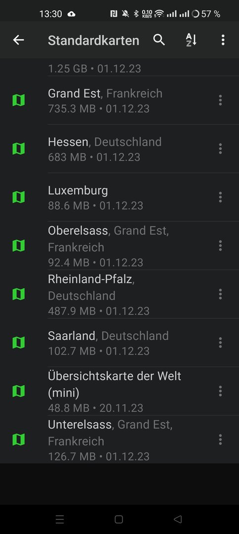

Ich habe in deinem Video gesehen, das deine RLP-Karte nur 229MB groß ist?
Bei den "Downloads" wird für RLP angezeigt:
Standard: 292,60 MB / Straßenkarte: 119,90 MB
"Lokal" habe ich ja nur die "Straßenkarte" (mit "Standard" würde ich den Fehler nicht bemerken).
"Lokal" wird für die Straßenkarte eine Größe von 207,2 MB angezeigt

Ich habe derzeit 4.6.9 und auf meine XCover 5 mit Android 13 merke ich inzwischen keinen spürbaren Unterschied mehr zwischen 1 und 2. Ich denke, da wurde in den letzten Monaten dran gearbeitet.
Auch mit Höhenlinien habe ich unter v2 keine Probleme. Zumindest auf den ersten Blick, da ich OsmAnd in letzter Zeit kaum brauche. Habe keine Straßenkarten.
Ich könnte mir vorstellen, dass es von der GPU und deren Treiber im Zusammenspiel mit der Androidversion zusammenhängt. Da müsste man mal schauen, wer Probleme mit der aktuellen Version hat und wer nicht und wo es da Zusammenhänge gibt. Tests sollten aber auch mit Standardkarten durchgeführt werden, um ein Problem mit Straßenkarten auszuschließen.

Hast du mal in dem Gebiet, in dem du mit v2 Probleme hast, die Straßenkarte testweise gelöscht und die Standardkarte runtergeladen? Nicht, dass da das Problem besteht. Und Karten sind alle aktuell und OsmAnd Live ist deaktiviert?
Die angegebenen Größen sind etwas verwirrend. Was unter Downloads angezeigt wird, ist wohl das, was komprimiert runtergeladen wird. Bei den installierten Karten wird dann wohl die tatsächliche Größe angezeigt.
Reaktionen: schnueppi und Herman
Lenoid schrieb:
@Herman
Gerade getestet: Sobald die Standard-Karte geladen ist, ist der Fehler weg.
Sowohl, wenn nur die Standard-Karte vorhanden ist, als auch, wenn Standard- und Straßenkarte gleichzeitig vorhanden sind.
Aber zerbrecht euch nicht den Kopf, wenn der Fehler bei euch garnicht auftritt...
Ich kann mit dem Verzicht auf Höhenlinien gut leben, und würde ansonsten halt "Standard" anstatt "Straßen" verwenden, wenn ich mal irgendwo Höhenlinien sehen möchte...

@Herman
Ok, das ist schon mal gut zu wissen. Wenn der Fehler über mehrere Kartenupdates hinweg besteht, solltest du ein Issue bei Github eröffnen.

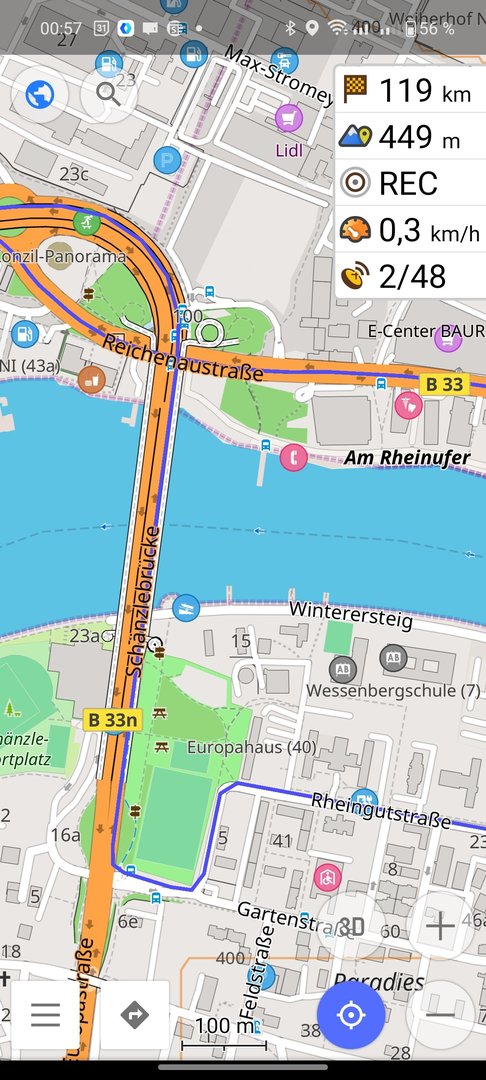

Ich sehe für die RLP Karte diese Größe.

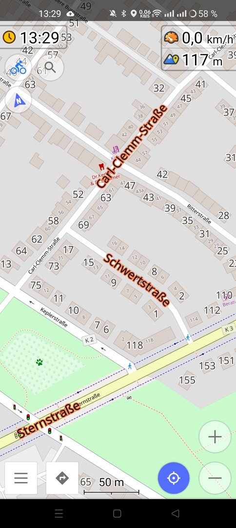

Nach dem Update kriege ich jetzt die Strassennamen nochmal rot umrandet drüber gelegt.
Wo stell ich das ab?
Das ist die installierte Größe. Download müssten ca. 290MB sein.
Welche Kartendarstellung und welchen Kartenmodus hast du denn eingestellt?
Ich habe den Eindruck, du hast eine Onlinekarte mitsamt einem Overlay eingestellt.
Die Frage ist, wo sehe ich das ein, und die zweite Frage ist, warum muss ein Update immer in gewohnten Einstellungen rumfummeln?
1. in der Kartenkonfiguration
2. werden bei Updates auch die Kartenstile aktualisiert
Kartenquelle: OsmAnd (online tiles)
Overlay Karte: keine
Underlay Karte: keine
Kartendarstellung: Topo
Details: Strassenoberflächenbeschaffenheit
Höhenlinie und Gelände: An
Dir ist bewusst, dass deine heruntergeladenen Karten hierbei gar nicht zum Einsatz kommen?
Egal, ich konnte die doppelte Darstellung (denn genau das ist es) nicht reproduzieren. Was du machen kannst, ist den Cache löschen. Der befindet sich im Osmand-Ordner unter "tiles\OsmAnd (online tiles)". Jede Zoomstufe hat einen eigenen Unterordner. Die Onlinekarten werden dann nach und nach wieder neu runtergeladen.
Eventuell hat es auch mit der Zoomstufe zu tun (nicht den Zoomlayer der Karte, sondern wenn du lange auf das Plus zur Kartenvergrößerung drückst). Das scheint mir bei dir kleiner als 100% zu sein. Testweise solltest du es auf 100% oder noch größer stellen, dann kannst du auch die Straßennamen und Hausnummern ohne Overlay lesen.
Ansonsten musst du mal schauen, du hast in jedem Fall irgendeine Art von Overlay. Das sieht man an den Straßennamen und Hausnummern ganz deutlich. Woher das kommt, wenn du eigentlich kein Overlay aktiviert hast, kann ich dir auch nicht genau sagen.

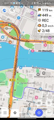

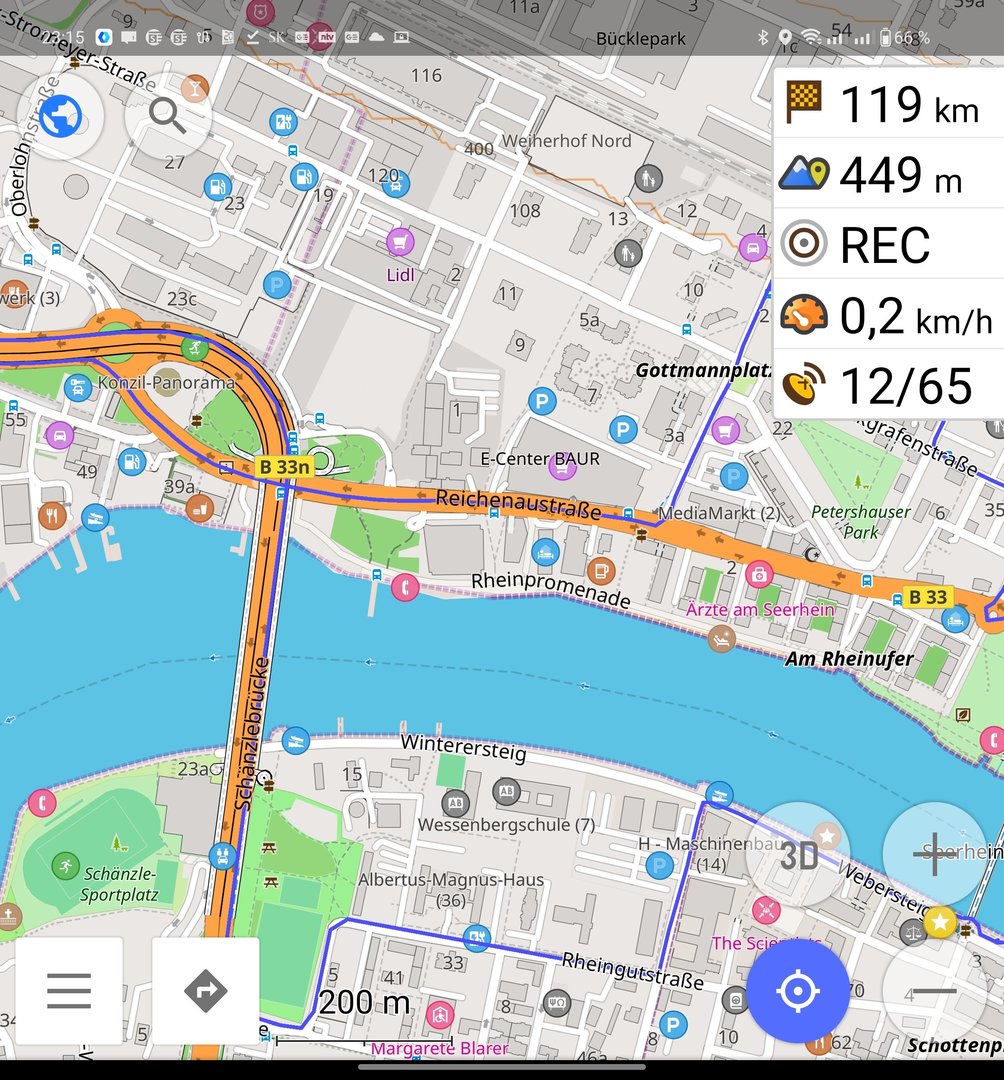

Nur zur Info:
Mein Fehler der "fehlenden Details, wenn man Höhenlinien zusammen mit nur-Straßen-Karten benutzt" ist mit Osmand-Version 4.7.9 nicht mehr existent :D
Reaktionen: DerKomtur, HaJoHausB und Lenoid

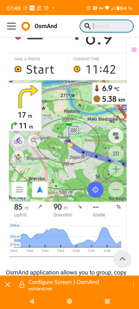

Hallo Osmand-Freunde,
darf ich hier mal eine Frage los werden? Mir sind auf Tablets, aber vor allem auf meinem Falt-Smartphone OnePlus Open in aufgeklapptem Zustand die Bedienfelder - und eigentlich alles, was sich in den vier Ecken an Bedienungsmöglichkeiten tummelt - viel zu groß. Ich will das relativ große Display ja nicht, weil ich 2 m davon weg sitzen will, sondern weil ich möglichst viel Karte sehen will.
Kann man das womöglich irgendwo einstellen und ich hab's nur nicht gefunden?
PS: Hier zwei Screenshots vom OnePlus Open: aufgeklappt mit den riesigen Bedien-Elementen und zugeklappt, normal.

@KarstenM
Ich wüsste nicht wie. Höchstens Systemweit den Zoom unterstellen vielleicht.
Reaktionen: KarstenM
@KarstenM
Du könntest die Elemente (Widgets) auf transparent umstellen. Dann sind sie nicht mehr so dominant.
In Samsung gibt es einen easy Mode, der eigentlich alle Apps vergrößert darstellt...
Ich weiß dass es eine dpi Einstellung mal in den Einstellungen oder in den Entwickler Einstellungen gab, und das ist auch mal eine Möglichkeit gab das pro App einzustellen...
Ich habe jetzt flüchtig mal osmand durchgesehen und nichts gefunden...
Was ist mit Karte konfigurieren/ Kartendarstellung ?
Hast du da schon verschiedene Möglichkeiten durchprobiert? (Zoom/Schriftgröße/...)
Das sieht nämlich auch so aus wie bei dir beschrieben, von der Karte nicht mehr viel zu sehen...
