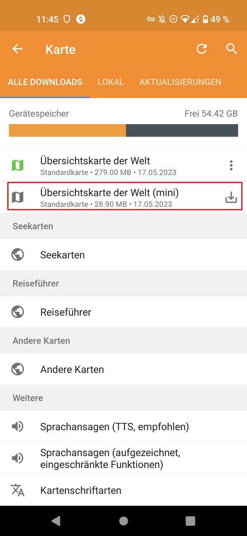

Osmand (von F-Droid) 4.3.12 auf GrapheneOS (A13 aktuell) mit folgendem Phänomen:
Die folgende Karte wird mir als DL angeboten:
Allerdings ist die Karte schon installiert. Ich kann sie als "World_basemap_mini.obf" im Verzeichnis finden. Datum ist der 17.05. um 14:23.
Was ich schon versucht habe:
- Osmand beenden, Cache leeren
- "ind.cache" & "regions.ocbf" löschen und Osmand anschließend die Daten(banken) neu erstellen lassen -> die Datei wird mir wieder zum DL angeboten
Lade ich jetzt erneut runter, sehe ich im Verzeichnis eine "World_basemap_mini.obf.download" die nach kurzer Zeit wieder verschwindet. Die *mini.
obf bleibt erhalten.
Kann vllt. mal jemand mit einer anderen als der erwähnten Versionen testen ob das dort auch auftritt. Ich scheue mich noch ein bisschen auf die 4.4.x Version upzudaten weil ich da die Tage hier im Forum von einem Problem gelesen hatte.
Klar, gerne , ich habe Osmand+ 4.4.7, auch die "mini" Übersichtskarte vom 9.3. und keinerlei derartige Artefakte, Gruß J
