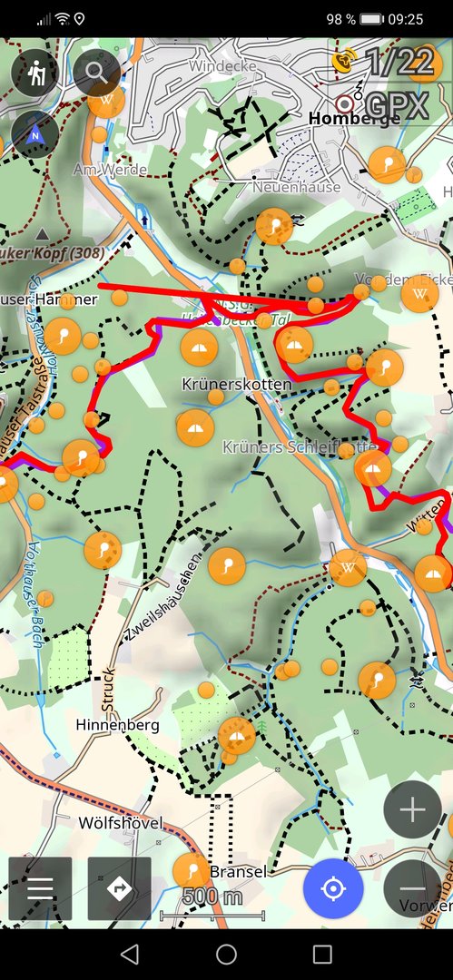

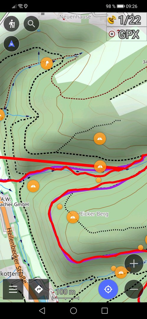

Nachdem der Fehler bei der letzten großen Wanderung nicht aufgetreten ist, ist es aktuell wieder passiert... der "Abstecher" hatte zur Folge, dass gute zwei Kilometer zusätzlich angezeigt wurden.
Nur noch mal so zur Verdeutlichung. Screenshot_20200603_092553_net.osmand.plus.jpgScreenshot_20200603_092638_net.osmand.plus.jpg

Das sieht danach aus als hätte das GPS den Kontakt verloren... In so einem Tal wäre kein Wunder...
Leider falsch.
Im Gegenteil bekommt Osmand einen zusätzlichen Trackpunkt geliefert, den die Software schlagartig in den Track einbaut.
