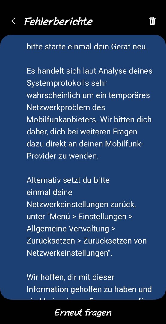

Heute Rückmeldung auf meine letzte Fehlermeldung über die Members - App bekommen - natürlich wieder Standard 😎 das Problem ließ sich ja von mir mit ziemlicher Sicherheit WLANcalll zuordnen, ich bin jetzt technisch nicht so versiert das ich sagen kann ob WLANcalll jetzt unbedingt was mit dem Mobilfunkanbieter zu tun hat (ich glaube aber nicht) , aber laut Samsung lag das Problem bei meinem Mobilfunkanbieter. Naja, halt wieder die Standardantwort...
Ja, WLAN-Call hat mit dem Netzanbieter zu tun. Lange Zeit boten es z. B. nicht alle an. Mittlerweile meines Wissen schon. Du zahlst ja auch z. B., wenn du ins Nicht-EU-Ausland telefonierst und das würdest du auch bei einem WLAN-Call, den dann dein Anbieter abrechnet. Wenn ich richtig informiert bin, lassen es manche Anbieter zu, dass man WLAN-Calls abschalten kann, andere wieder aktivieren es automatisch, wenn die Möglichkeit besteht, es zu nutzen. Da ich nur Option 1 kenne, weiß ich nicht, ob das wirklich so ist, wie in Option 2 beschrieben.
