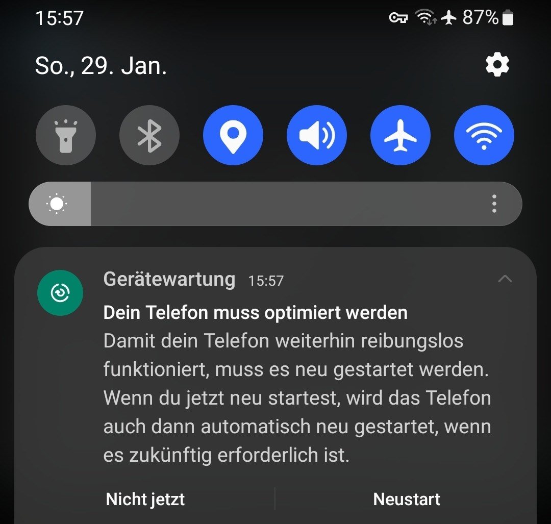

Habe seit Januarupdate 325h ohne Ausfall erlebt. ABER: Heute kam bei ca. Stunde 315 die Meldung, dass eine automatische Optimierung notwendig sei und ich wurde zum Fenster "Automatische Optimierung" geleitet. Dort stand dann, dass ein Neustart empfohlen wird. Hat das jemand ab Januar-Update-1 auch schon erlebt? Sieht fast so aus, als habe Samsung bewusst diese Info nach 13 Tagen eingebaut, um den Bug noch unwahrscheinlicher zu machen durch einen Neustart. Habe ihn aber nicht durchgeführt bis dato.
Die Meldung kommt weil du schon seit 14 Tagen keinen Neustart gemacht hast.Die Apps werden hin und wieder bei einem Neustart optimiert,das wird der Sinn dahinter sein.
@spezii Die hatte ich früher allerdings nie. Habe zu Testzwecken (Telefoniebug), das Gerät auch mal rund 23 Tage am Stück nicht neu gestartet ohne die Aufforderung. Hattest du diese Meldung demnach auch schon?
Meldung hatte ich vor Jännerpatch auch nie (immerhin 750h/30d). Und bislang hatte ich mit dem Jännerpatch auch nicht (Laufzeit ist aber noch nicht so weit wie zB Schinkenhörnchens Telefon).
Ne hatte ich noch nicht,ich Starte mein Ultra auch Regelmässig alle 2-3 Tagen neu.
Kam heute nach drei Tagen wieder. Hatte ich bisher noch nie bei einem Samsung-Gerät. Aber vielleicht hängt das damit zusammen, dass ich Daten/Cache und Aktualisierung der Galerie-App löschen musste, weil sie buggy war. Möglich, dass das Betriebssystem mittlerweile so schlau ist, dass es dann diese Meldung raushaut, um die Galerie-App wieder ins System korrekt einzubinden.
Jemand schon mal diese Meldung gehabt? Möglich auch, dass sie mit dem Bugfixing des Telefoniebugs zusammenhängt.

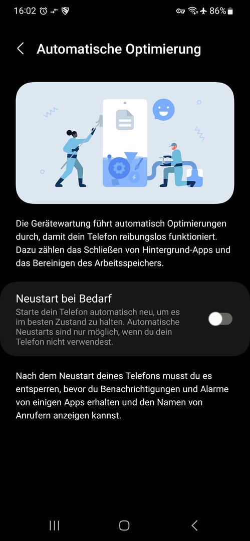

Was mich stutzig macht, ist der Hinweis, dass es zukünftig automatisch neu gestartet wird. Das will ich nicht. Kann man das deaktivieren? Screenshot_20230129_160237_Device care.jpg
In der Gerätewartung ist es deaktiviert.
@Schinkenhörnchen Hatte ich auch schon. Ich denke, das ist einfach eine Masche um einem den automatischen Neustart unterzujubeln. Das wird keinen wirklich technischen Hintergrund haben. Ich habe daraufhin die Benachrichtigungen der Gerätewartung deaktiviert.
