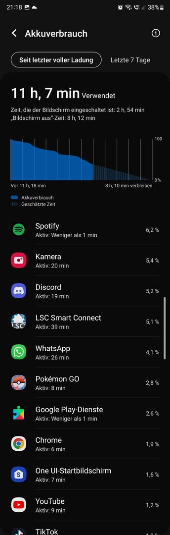

@Ash_Ketchum bei mir aktuell ähnlich..
Morgens 85% um 7:00 Uhr los, abends gegen 18 Uhr Zuhause und noch ca . 30% bei gerade einmal 1,5h.. der Standby und Hintergrundverbrauch ist scheinbar immens

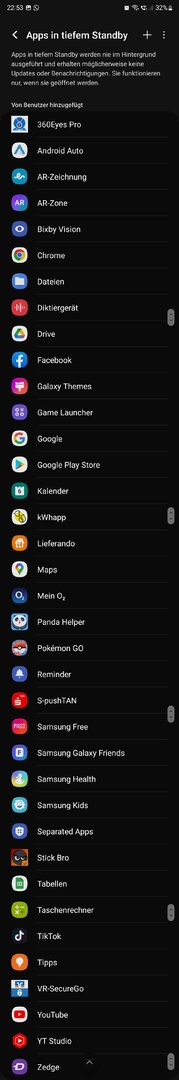

Dann lege die Apps die im Hintergrund unnötig am Akku ziehen schlafen und schon sind min 2h DOT mehr drin.

@spezii ich hab alles schon schlafen gelegt. Bringt garnichts.

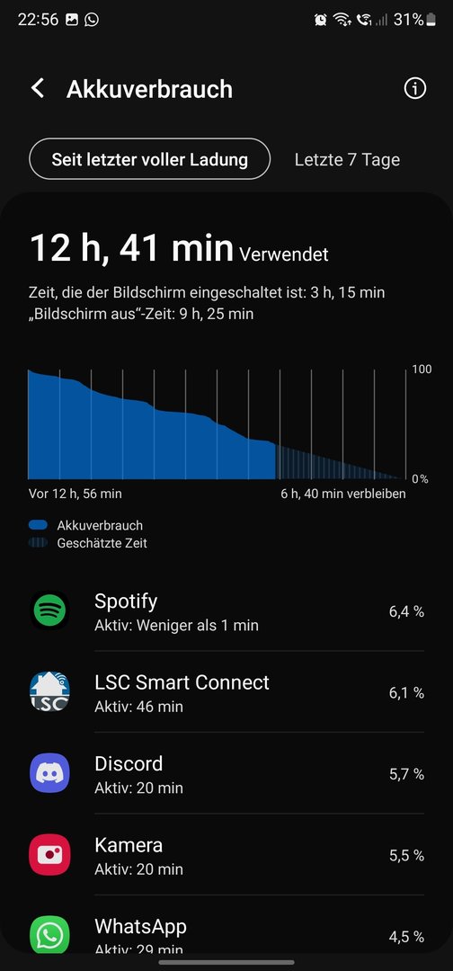

@Ash_Ketchum
Ash_Ketchum schrieb:
Macht man nix geht der Akku schneller flöten egal ob wlan oder Netz.

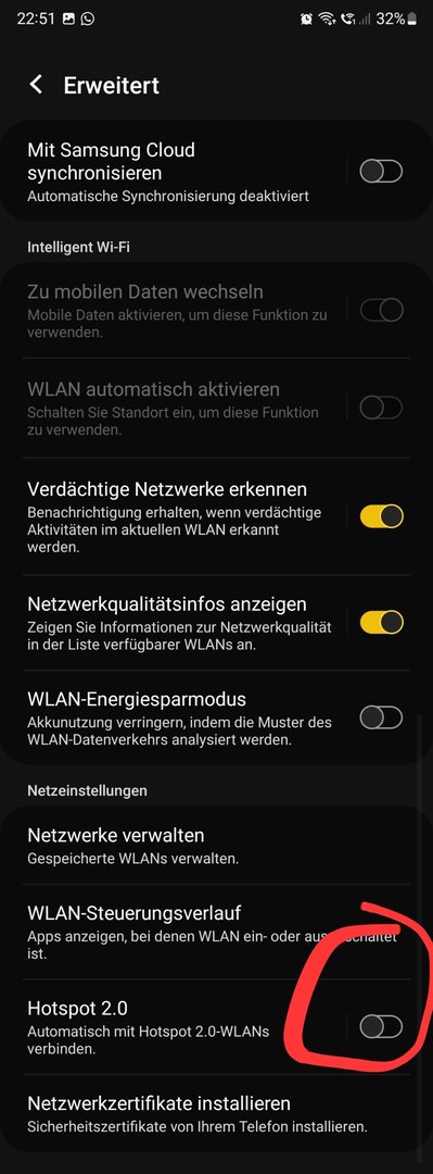

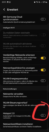

Also das ist eigentlich etwas, was sie geändert haben. Das was du da beschreibst, sollte so nicht mehr vorhanden sein. Bei mir ist es jedenfalls nicht mehr, daß wenn das Gerät nur rumliegt, dann kaum weniger Akku verloren geht wie wenn ich mit dem Browser etc. was mache. Dann wirst du irgendwo im Hintergrund noch was in den Einstellungen aktiviert haben, was da rein haut. Gerade wenn du WLAN an hast, gibt es in den WLAN Einstellungen noch Optionen die man unbedingt deaktivieren sollte und derer man überhaupt erst gewahr wird, wenn man WLAN aktiviert hat.
Geh mal in das Einstellungsmenü von "WLAN". Dort dann oben Rechts findest du "3 Punkte". Die tippst du an. Dann geht ein weiteres Menü auf. Dort findest du sowas wie "Hot Spot 2.0" z. b.. Und weitere Optionen. Bei fast jedem ist das Standardmäßig aktiviert, wenn man es nicht weiß. Und extrem viele kommen gar nicht auf die Idee, oben Rechts auf diese 3 Punkte zu tippen, weil man sich nichts dabei denkt. Mach das mal.
Dasselbe Spiel ist wenn du Bluetooth nutzt. Es gibt Einstellungen, die dir nur angezeigt werden, wenn man es nutzt. Und es tun sich Schalter auf wie die Choose mit den "3 Punkten". Aber nur, wenn du die entsprechende Option aktiviert hast. Wenn du also über die Schaltfläche Oben runter ziehend gehst, siehst du das überhaupt nicht. Du mußt zwingend in die Einstellungen, dann entweder auf "WLAN" oder "Bluetooth". Nur jetzt als Beispiel.

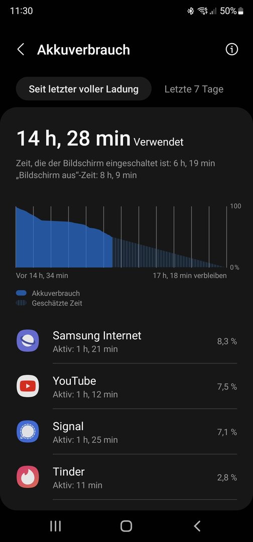

Ja alles mit WLAN heute und nur 60hz aber trotzdem ok.
Reaktionen: M--G, Shogen und Saxler
@iamnotkurtcobain
Ja du, mit über 6 Stunden kannst du aber echt nicht Klagen, du hast ja sogar noch 50 % Akku. Und das mit über 1 Stunde YouTube. Also das erscheint mir aber richtig gut. Da kann man echt Sehen, daß sich einiges getan hat beim Akku. Vor ein Paar Wochen wäre das so nicht drin gewesen bei dem Nutzungsbild wie du es da anzeigst bei deinem Bildschirmshot. Mit 120 Hz wären es maximal 5 - 6 % schlechter.

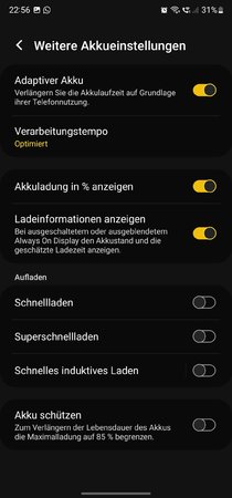

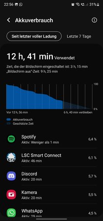

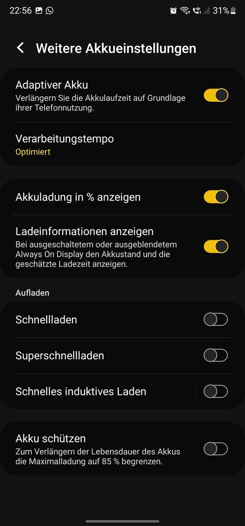

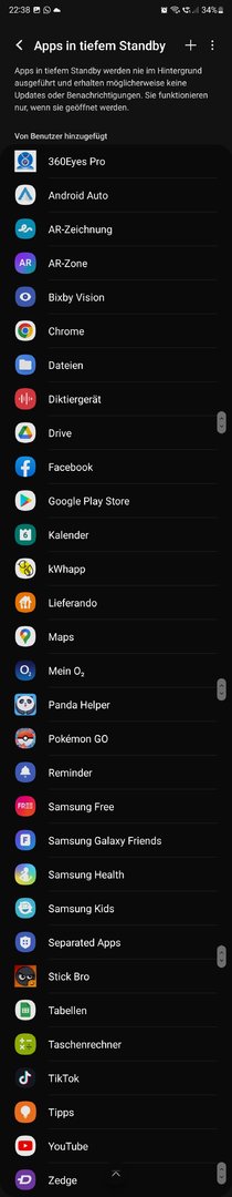

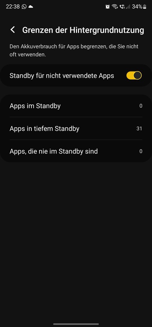

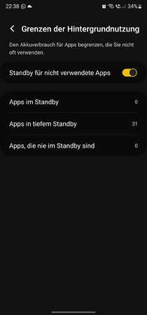

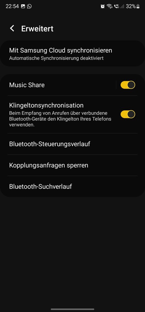

@Saxler krass danke für die Tipps. Habe jetzt auch Mal Hotspot 2.0 deaktiviert und noch weitere Apps wie Galaxy store und Google (normal) in den Standby rein. Das sind meine settings:
Bluetooth muss ich anmerken das ich meine Galaxy watch noch verbinden möchte und jedesmal wenn ich Auto fahre es automatisch mit meinem Fahrzeug verbindet.
Das sind so meine aktuellen settings.
Und hier

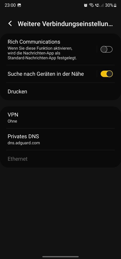

@Ash_Ketchum Suche nach Geräten in der Nähe ausschalten. Frisst viel Akku.
Reaktionen: Ash_Ketchum
@iamnotkurtcobain Danke schalte ich direkt Mal aus

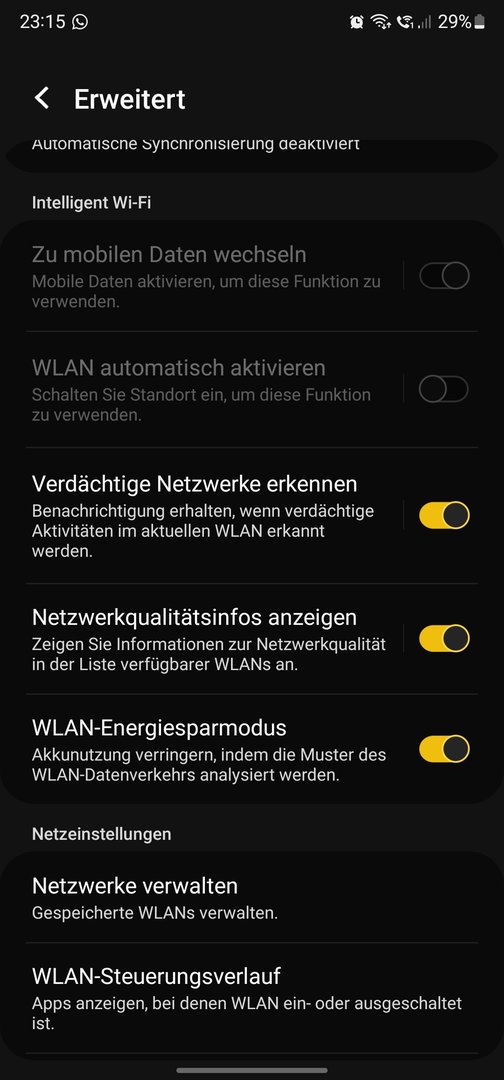

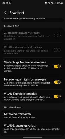

Analysieren vom WLAN um Akku zu sparen hab ich auch Mal an gemacht das war irgendwie aus.
@Ash_Ketchum

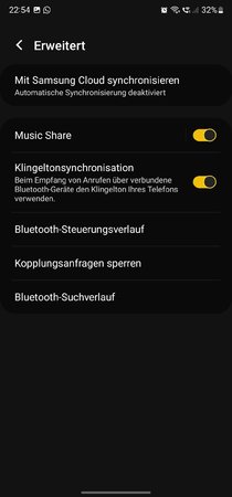

Das ist überhaupt kein Problem. Nur mußt du Wissen, daß sich noch weitere Optionen von Bluetooth eröffnen, wenn du über diese "3 Punkte" gehst im Bluetooth-Menü. Welche Bluetooth noch einmal teils optimieren und Sachen abstellen die du gar nicht nutzt.
Benötigst du denn "Music Share" explizit? Das ist auch so eine Sache die ich nur nutzen würde, wenn ich sie benötige. Von dem Schlag gibt es auch noch andere.
Also wenn du nur zuhause WLAN nutzt, würde ich das deaktivieren. Es ist halt so, daß all diese kleinen Sachen eben auch Mist machen. Und wenn du dann noch den Bluetooth Kram dazu nimmst, kommt da halt am Ende auch was zusammen. Erst Recht, wenn du die anderen Einstellungen mal durchforstest. Das S22 U ist ein Gerät, wo man sich etwas damit befassen muß, weil da Sachen / Optionen enthalten sind, die andere so nicht haben. Und von denen mancher gar nichst weiß. Ich gehöre übrigens zu dem Personenkreis, erst als ich wirklich in die Tiefen der Einstellungen ging, wurde mir überhaupt erst bewußt, was da noch alles schlummert.
@Saxler ich werd jetzt wie oben beschrieben Mal die Einstellungen lassen. MusicShare usw hab ich nun alles aus und berichte morgen Mal zu meiner laufzeit
