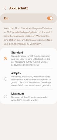

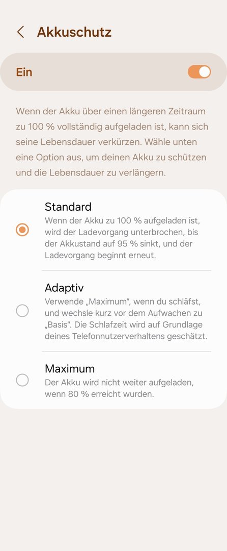

@maik005 Ist ein fester Wert und über die Gerätewartung > Akku erreichbar
Reaktionen: maik005

Ok, eine letzte Frage noch, sorry fürs OT.
Wird der Ladevorgang bei "Standard" dann sofort bei 100% beendet oder wird der Akku wirklich voll geladen, bis der Ladestrom den minimalen Grenzwert erreicht hat und erst dann greift die "Standard" Grenze und der Akku wird erst wieder bei 95% nachgeladen?

@maik005 Also ein Akku wird ja wie du weißt nie bis 100% geladen (real betrachtet).
Auch wenn dir 100% angezeigt werden können es nachher trotzdem nur 98% sein die du nutzt.
Wenn du diese 100% bei dir erreichst schaltet sich der Ladevorgang direkt ab und du hast bis 95% Zeit.
100% bei dir sind ja nicht 100% beim Akku und jedes mal wenn du von 100% ab gehst ist der Akkuwert real ein anderer und nicht bei 100%. Bis zu deinem nächsten Aufladen auf 100% richten sich deine Prozente an dem letzten reellen Wert nicht am angezeigten.
Reaktionen: marcodj

@maik005 Ah Ok, ja das hab ich dann falsch verstanden. Bei mir zumindest (Fold5) stopt der Ladeprozess direkt, sobald die 100% angezeigt werden. Es taucht auch gar nicht erst "das grüne Akkusymbol mit voll aufgeladen" auf sondern geht in ein graues 100%
Bis der Akku selber aber von den 100 auf 99 etc. In der Anzeige runter geht dauert ewig, nach dem Prozess. Selber hab ich immer nur die grauen 100 gesehen, auch wenn ich mal 15-30 min nach voll laden brauchte. Denke 1h hat man bestimmt bis die 95% erreicht sind
