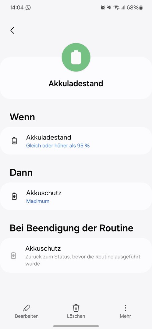

@King-Chris @Chefingenieur
Kann bitte einer von euch beiden mal einen Screenshot der Routine posten.
Ich stehe gerade irgendwie auf dem Schlauch.

@pegomi

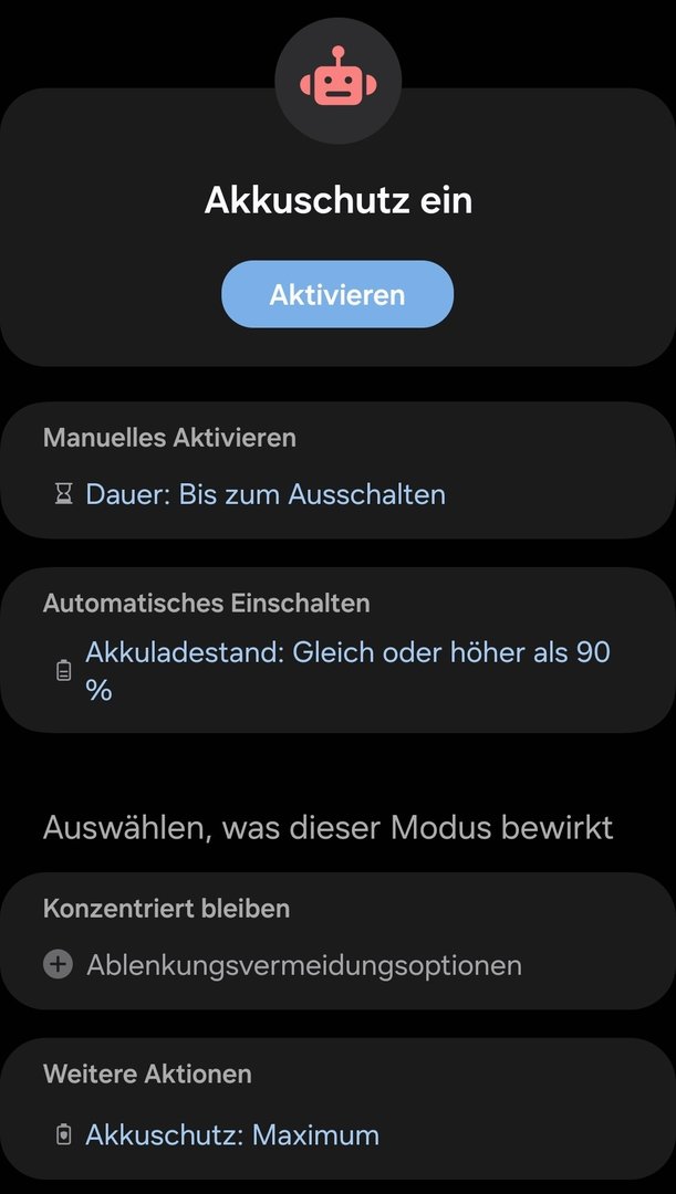

Der Vollständigkeit halber noch mit den Samsung Boardmitteln, siehe Screenshot unten.

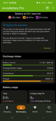

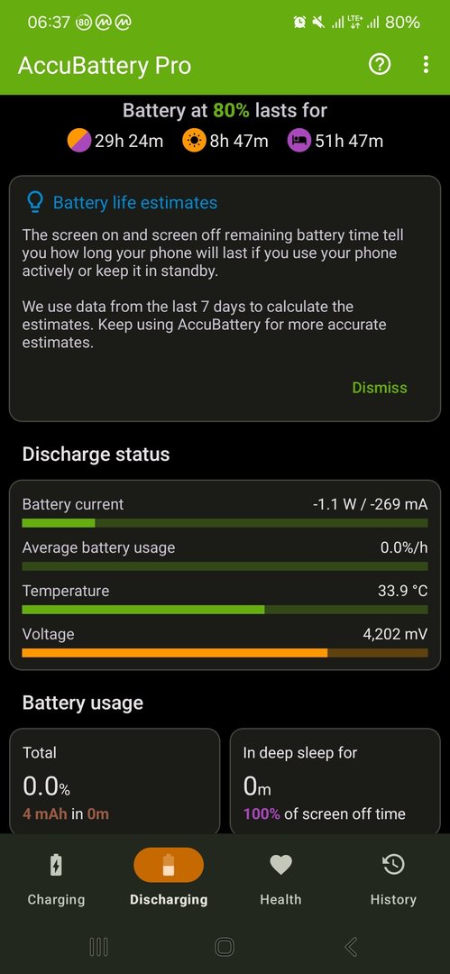

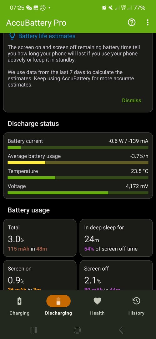

kurze Frage an die Profis: sind die akku Spannungen und die angezeigten Temperaturen normal?
1. screenshot direkt nach dem Aufladen auf 80%
2. screenshot nach ein wenig Laufzeit bei 77%. phone lag vorher mit screenoff auf dem Schreibtisch

@scuba2k3
Ja.
warum nicht?
@maik005 sind 4.2v spannung nicht zu viel? wie hoch geht denn die Spannung wenn man auf 100% läd?
Die ideale Ladespannung für Lithium-Ionen-Akkus beträgt um die 4,2 Volt. Da fast alle Ladegeräte eine Ladespannung von rund 5 Volt liefern, ist das kein Problem.
@uhletho es geht ja nicht um die Ladespannung sonder um die intere Spannung des Akkus ohne das er aktiv geladen wird. ist nicht das gleiche oder?
möchte nur wissen ob so eine hohe soannung bei erst 80% normal ist. Denn soweit ich weiss ist eine (zu) hohe Spannung des Akkus auch ein Zeichen dass dieser evtl beschädigt/verschlissen ist
wenn verschlissen, dann würde Nichts gehen, wenn beschädigt dann wären die Abstürze beim Lastspitzen (Spiele starten, Installationen) Folge dessen. Eine ,,zu hohe" Spannung lastfrei lässt es spekulativ vermuten, dass der Akku interne Widerstand zu hoch ist oder die Hälfte der Platine funktioniert nicht. Das zweite trifft nicht zu, weil das Phone funktioniert. Wenn das so wäre , dann bei der Belastung der Spannungsabfall muss überproportional sein, was ein shutdown, Absturz als Folge hätte.
Logisch gesehen die Verbraucherseite ist genügsam, deshalb die Akku-Spannung hoch pendelt, also keine Sorgen.
4,40 V müssten es sein.
Wo hast du solch Unsinn gelsen?
