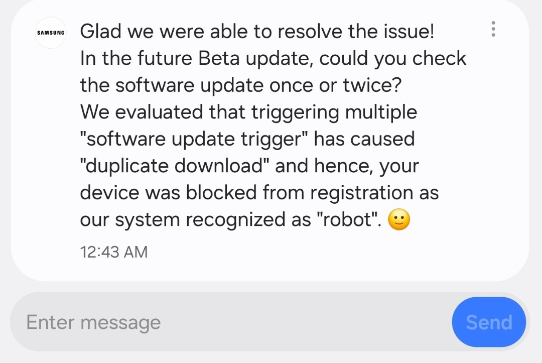

@SgtChrischi
mehr als nur eine Vermutung.
Das hier schrieb Samsung jemandem mit dem Problem der Updatesuche.
Es könnte also passen, dass es daran liegt, dass das Update mehrfach über den Link geladen wurde und das Gerät deshalb vom System automatisch gesperrt wurde.
Das würde auch erklären, wieso es bei drei betroffenen heute wieder frei ist und erst ca. 3 Tage nach Beta Installation anfing mit dem Fehler.
Daher die Empfehlung es so zuu machen, wie ich es nun auch gemacht habe, die update.zip einmal am PC/Smartphone herunterladen und dann bei einem Hoster hochladen und diesen Link dann teilen.
Dann sieht Samsung die Downloads nicht mehr. Die Update.zip wird ja für alle identisch sein.
Reaktionen: RS1977, Traindriver2302 und SgtChrischi
