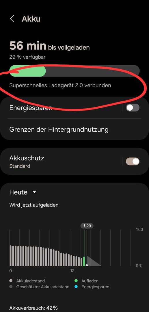

@b4rRa
Geh während des Ladens in die Akku-Einstellungen.
Da steht wie geladen wird!
