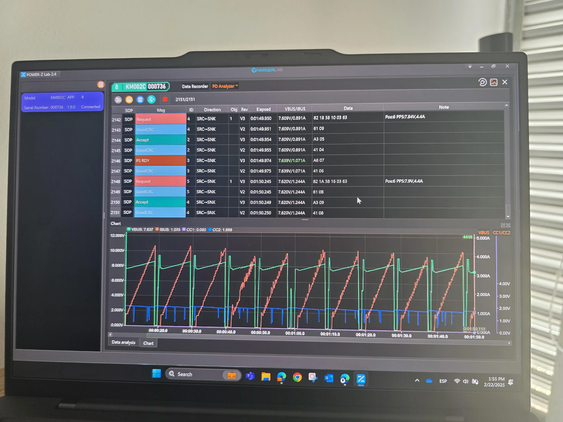

Seit dem Februarupdate gibts ein Problem mit dem Schnellladen in Verbindung mit 5A Kabeln.
An meinem Setup hat sich nichts geändert, es wird auch weiterhin Superschnellladen 2.0 angezeigt und die initiale geschätzte Zeit +-1h bei 10-20% kommt ebenfalls hin.
Allerdings bin ich nach besagter Stunde erst bei 75-85% mit einer angebliche Restzeit von +-30 Minuten.
Manuell gestoppt dauert das Laden aktuell bei mir ca. 20-30 Minuten länger.
Hier ist ein Foto von einem user, der sich das Ganze etwas genauer angeschaut hat. Man sieht, dass der Ladevorgang ständig anfängt und wieder abbricht:
Momentaner Workaround: Ein 3A Kabel verwenden (Werde ich beim nächsten Ladevorgang probieren).
Hoffentlich fixt Samsung das Problem mit dem nächsten Update. Kann mir nicht vorstellen, dass das Verhalten für den Akku besonders förderlich ist.

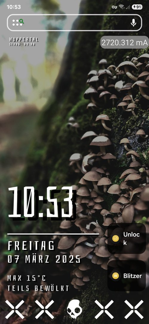

Für die Macrodroid user, ohne Ladestromanzeiger am Kabel.
Versuche heute Abend noch eine Ladestromprotokollierung im 5 Sekunden takt einzubauen.
