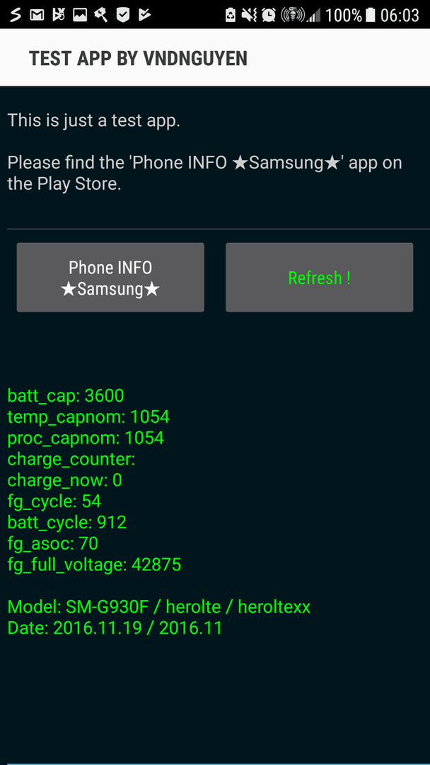

Habe das Gerät 12/2016 neu geholt und hat immer noch den original Akku verbaut!
ist schon nicht mehr so gut. :] Wie lange hält der noch?
@omwo73
2.5 Jahre + 900+ Zyklen.
Da darf der so aussehen :1f607:

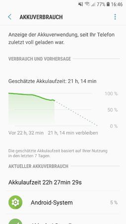

Jup :DWird zeit für einen neuen Akku. Hab Glück gehabt und nen neuen guten (nicht Original) verbaut... der echt lange hält. Habe aber auch den Zyklus zurückgesetzt. Hält echt lange. Komme jetzt auf so 43 Std.

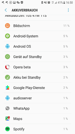

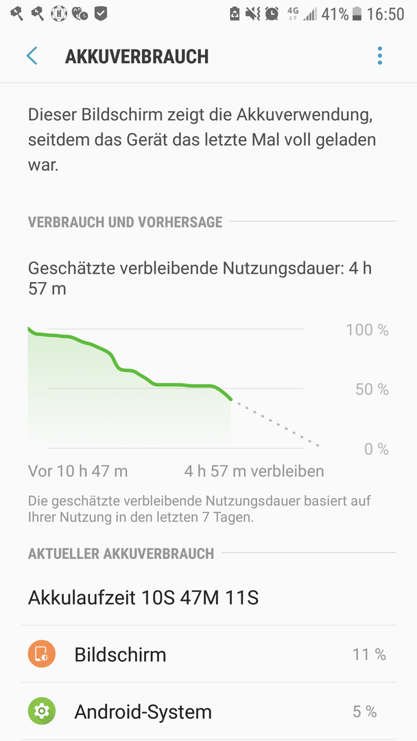

@omwo73 ich würde sagen, dass es auf den Anwendungsfall ankommt. Bei richtig aktiver Nutzung, wie z.B. Spiele merkt man es richtig intensiv, aber das war vorher auch schon. Ansonsten bei normalen Verhalten, wie gelegentlich mal chatten, bisschen Youtube, bisschen Musik, komme ich von früh bis abends locker hin. Heute war ich zur Abwechslung auch mal wieder mit Navi + Blitzer App unterwegs. Ansonsten hauptsächlich mit OPERA BETA gesurft und eben beim Autofahren Musik über Spotify, Youtube und/oder Samsung Musik Player gehört.
Man merkt im Vergleich zu Anfangszeiten schon einen kleinen Unterschied. Habe dank BetterBatteryStats so einige Übeltäter schon entlarvt.
Nicht mehr gut, aber noch kein Grund für einen Akku Wechsel? Solange diese Daten für den Zeitraum normal erscheinen, fahre ich ja noch gut, wenn ich sehe, dass manche nach kürzerer Zeit nur noch 60% Kapazität haben oder?
