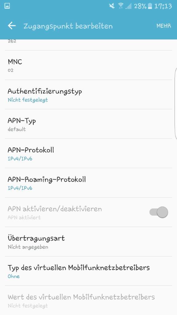

Täuscht Netz vor
Hol mal deine Sim Karte raus Wisch einmal drüber und steck es langsam ein.
Dann stellst du ip4/ip6 in den zugangspunkten ein.
Neu starten und berichten.
IP4/IP6 eingestellt, Problem gerade wieder :( SIM nicht abgeputzt (halte ich nicht für zielführend), mach ich aber dennoch nachher noch
Kannst du mal dein Telefon in den flugmodus setzen und wieder anmachen . Verbindet es sich so ohne Probleme? Würde mich jetzt mal interessieren. Mach es ruhig 10-20x
Hab ich schon zig mal gemacht und es tut zumindest immer so, als ob es sich verbindet...meistens stimmt es auch
