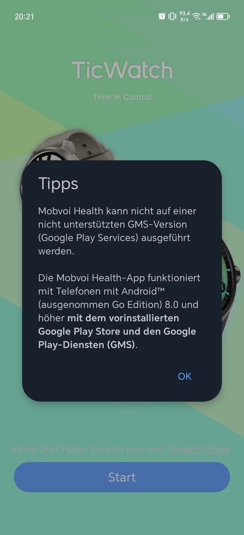

Ich habe heute Abend mein Honor M6P bekommen (Import) alles läuft soweit, aber leider funktioniert die App für meine Ticwatch nicht...gibt es da evtl. eine Lösung?

Nein nicht wirklich. Liegt der Fehler da ? Weil alles andere ohne Probleme funktioniert...
@tecalote hab ich gemacht hat aber leider keinen Erfolg gezeigt.
Vielleicht könnte sich ja einfach Mal zum Test die Ticwatch App herunterladen, und schauen ob sie auf einem anderen CN gerät läuft um einen Fehler meinerseits auszuschließen....
Ich danke euch.
Reaktionen: Tecalote
@?HAKK3R© Hast Du die App Ticwatch nach der Aktualisierung der Dienste deinstalliert und neu installiert?
Reaktionen: Dan99
@tecalote ja hab ich gemacht. Und mehrfach neu gestartet.
Ja scheint leider so. Ich weiß nicht ob es helfen würde Mobvoi anzuschreiben...Weil ich vermute das die Watch auch in China verwendet wird, bzw. Verwendet werden könnte...Ach und noch eine Frage: Wie erstelle ich mir eine Honor-ID? Und kann man den Honor-Market auf Deutsch oder zumindest auf Englisch stellen?
Ich danke euch im vorraus.
