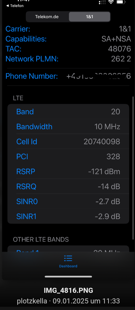

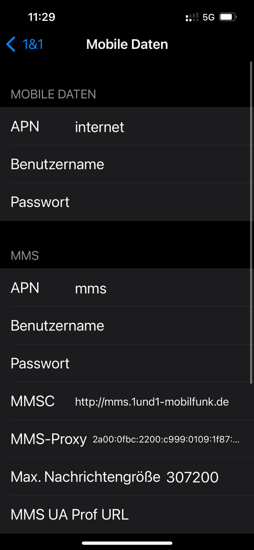

Habe exakt das gleiche Problem mit Sim24 wie der TS, allerdings auf einem iPhone 14. Nutze dort Multisim mit Sim24 als eSim und Telekom mit physischer Sim.
Die Hotline konnte mir genau wie bei Euch nicht im Geringsten weiterhelfen.
Leider kann man unter iOS die APN-Einstellungen scheinbar nur rudimentär eingeben. Kennt Ihr noch eine Möglichkeit oder einen Lösungsansatz?
Danke im Voraus!

@plotzkella
Nur als Hinweis, man sieht deine Telefonnummer.
Danke für den Hinweis, Nummer wurde unkenntlich gemacht.
Reaktionen: Apfelkram
@plotzkella Was möchtest du den ändern? Einzige Bedingung ist doch „Internet“
Deine Frage verstehe ich nicht. Der TE hat doch hier angegeben, dass er verschiedene Werte manuell gesetzt hat und das wohl zum Erfolg geführt hat. Den APN hatte er ja schon immer auf "internet" gesetzt...

@plotzkella Na es gibt doch gar nichts anderes bei dir einzustellen als Internet. Deswegen frage ich was wolltest du ändern was nicht geht?
