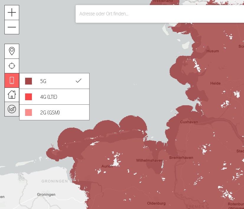

@Fonpady Dazu auf das Smartphone klicken und in der Karte 4G und 2G abwählen !
Empfehle, wenn du bei Xiaomi bleiben willst und unbendingt 5G brauchst,
das Xiaomi Redmi Note 12pro 5G (230€ bei DHgate mit Code DHGATEJULY30OFF)
Netzabdeckung: So gut ist unser Netz
Reaktionen: Fonpady und Observer

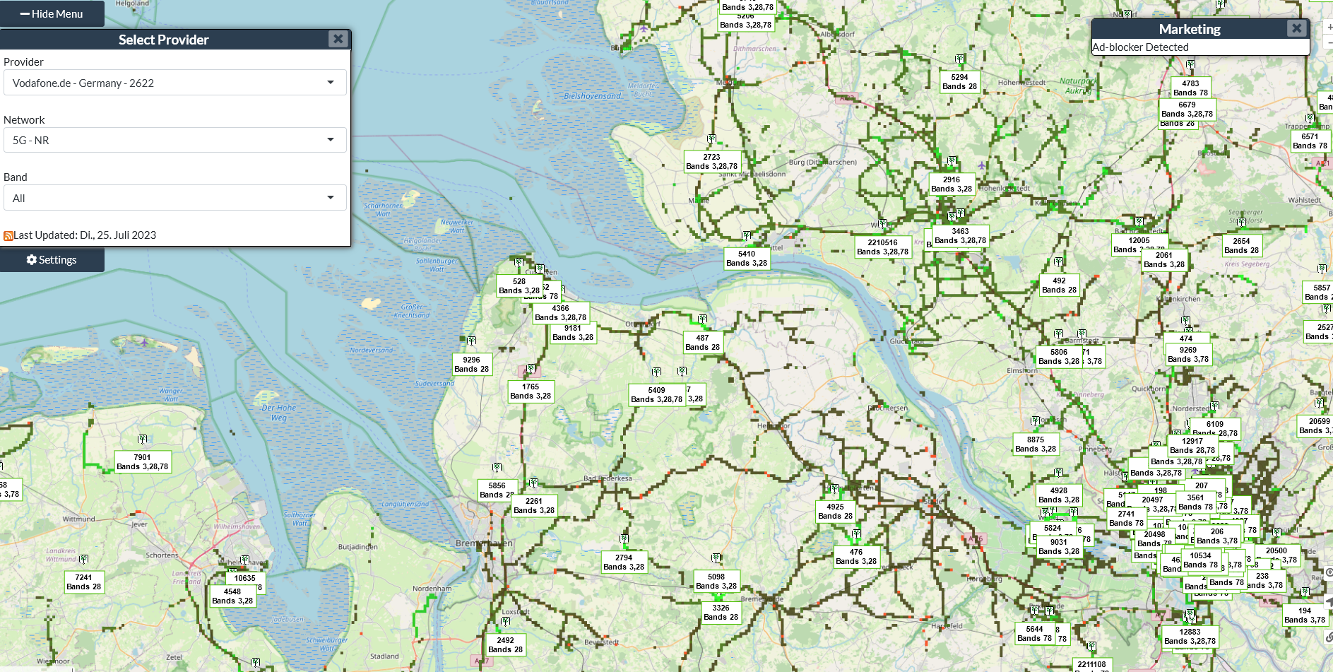

Cellmapper ist eine gute Quelle für die tatsächliche Versorgung.
Ich hab hier mal für dich Vodafone 5G und deinen Bereich vorgefiltert, da ist schon einiges und man sieht auch welche Bänder zum Einsatz kommen.
Vodafone.de (Germany)Cell Tower Map

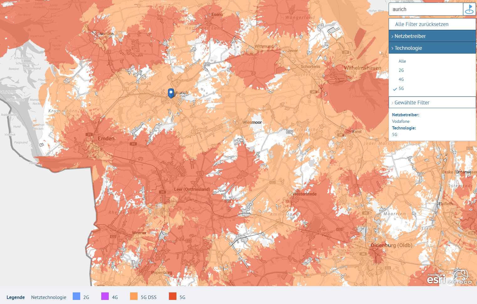

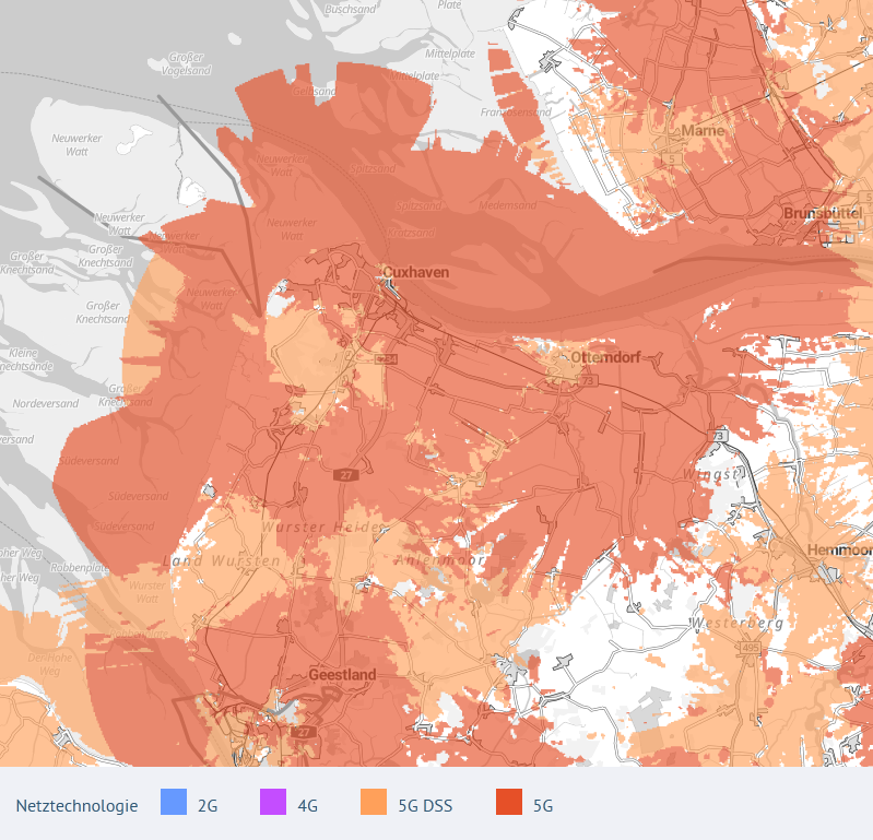

Die Bundesnetzagentur hat auch eine Karte
Auf der Karte des Mobilfunk-Monitorings ist die Flächenabdeckung, getrennt nach Anbietern, mit den Mobilfunk-Standards 2G, 4G und 5G im Außenbereich dargestellt. Den Einsatz von Dynamic Spectrum Sharing (DSS) bei der 5G-Versorgung weist die Karte gesondert aus. Hierbei wird das Mobilfunkspektrum bedarfsorientiert auf 4G und 5G aufgeteilt.
Dort sieht man auch, dass auch schon "echtes" 5G in der Luft ist, nicht nur DSS.
Ich würde sagen, ein 5G fähiges Telefon lohnt sich bereits.
