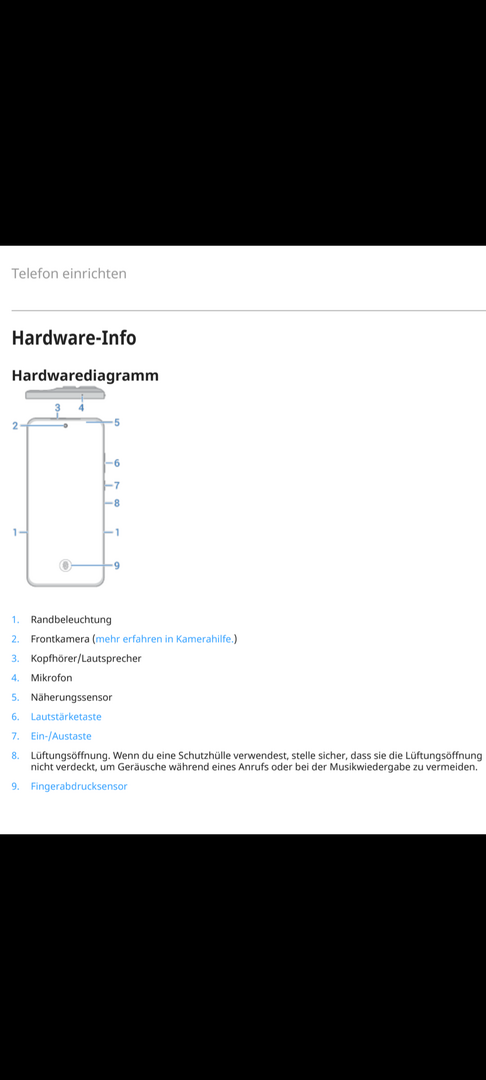

Ah ja, das an der Seite ist also eine Lüftungsöffnung, also sind es zwei Mikrofone, unten neben den Einschub ist auch noch eins.
