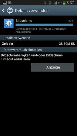

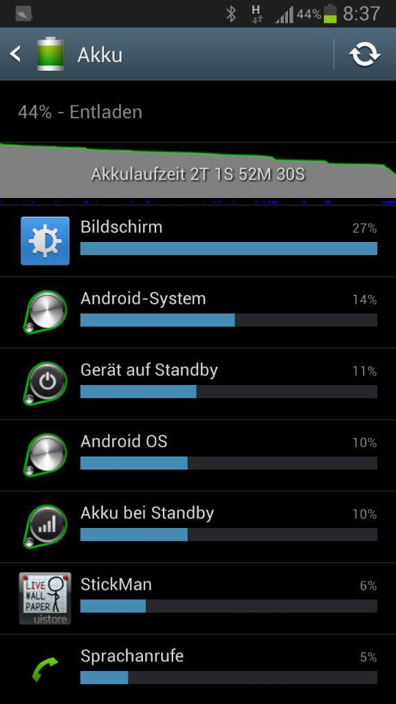

Ich bin absolut zufrieden mit meinem N2... der Akku hält nahezu doppelt so lange wie beim Note1... StickMan hat soviel ,weil ich immer mit Dog spiele ;)
