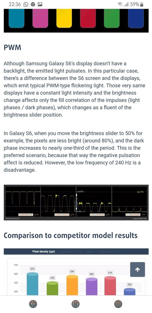

Komischerweise haben fast alle aktuellen Top-Smartphones mit OLED Displays ein Wert von fast genau 240Hz
Nicht nur bei Samsung Geräten mittlerweile fast überall
Egal ob Huawei Mate 20 Pro, LG V40 ThinQ, iPhone Xs Max oder Huawei P20 Pro
