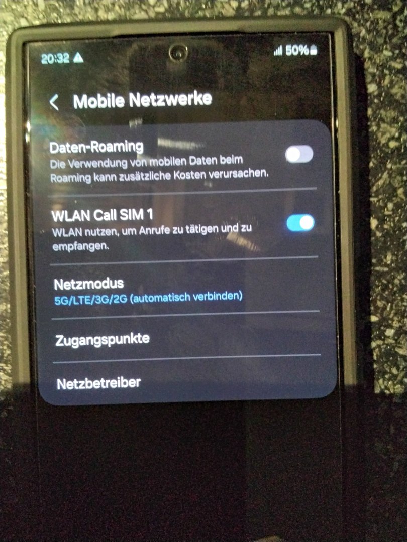

Ich bekomme Wlan Call nicht aktiviert, oder anders gefragt, ich habe nur die Einstellung bei Mobile Netzwerke "Wlan call Sim 1"
Netz Telekom D1
Keine Anzeige oben in der Leiste wenn ich es aktiv schalte.
Gleiche Karte im S20 keine Probleme, Symbol WLan Call oben in der Leiste
Aktuelle Software ist drauf.
Muss ich noch etwas einstellen, in den Schnelleinstellungen ist WLan Call nicht vorhanden
Problem gelöst,
Ihr müsst in den Sim Einstellungen VoLTE aktivieren und dann funktioniert auch wieder die WLAN telefonie.

@maik005 hast du es denn an deinem S24 Ultra getestet ob es funktioniert ?
Ich habe lediglich meine persönliche Erfahrung und Lösung zu diesem Problem mitgeteilt, da ich genau dieses Problem hatte und mir niemand weiterhelfen konnte.
