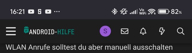

@proudlyS23plus
WLAN Anrufe solltest du aber manuell ausschalten können.
Schau mal in den Einstellungen der Samsung Telefon App.
Bin bei o2 und da kann ich steuern, dass alle Anrufe, sobald WLAN verfügbar darüber realisiert werden.
