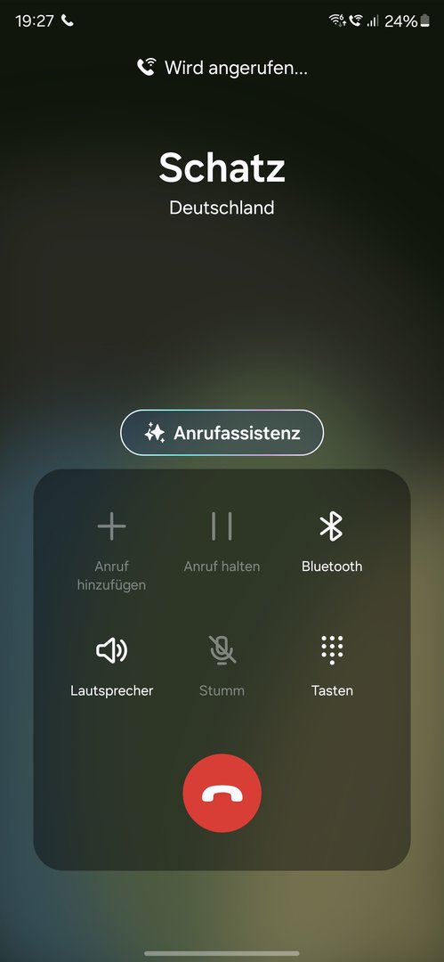

Hat es bisher jemand geschafft, WLAN-Anrufe zum Laufen zu bringen?
Bei mir ist alles aktiv - kann jedoch keine Anrufe aufbauen. Es passiert leider nichts. Unter Congstar hatte alles funktioniert.

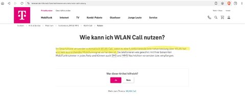

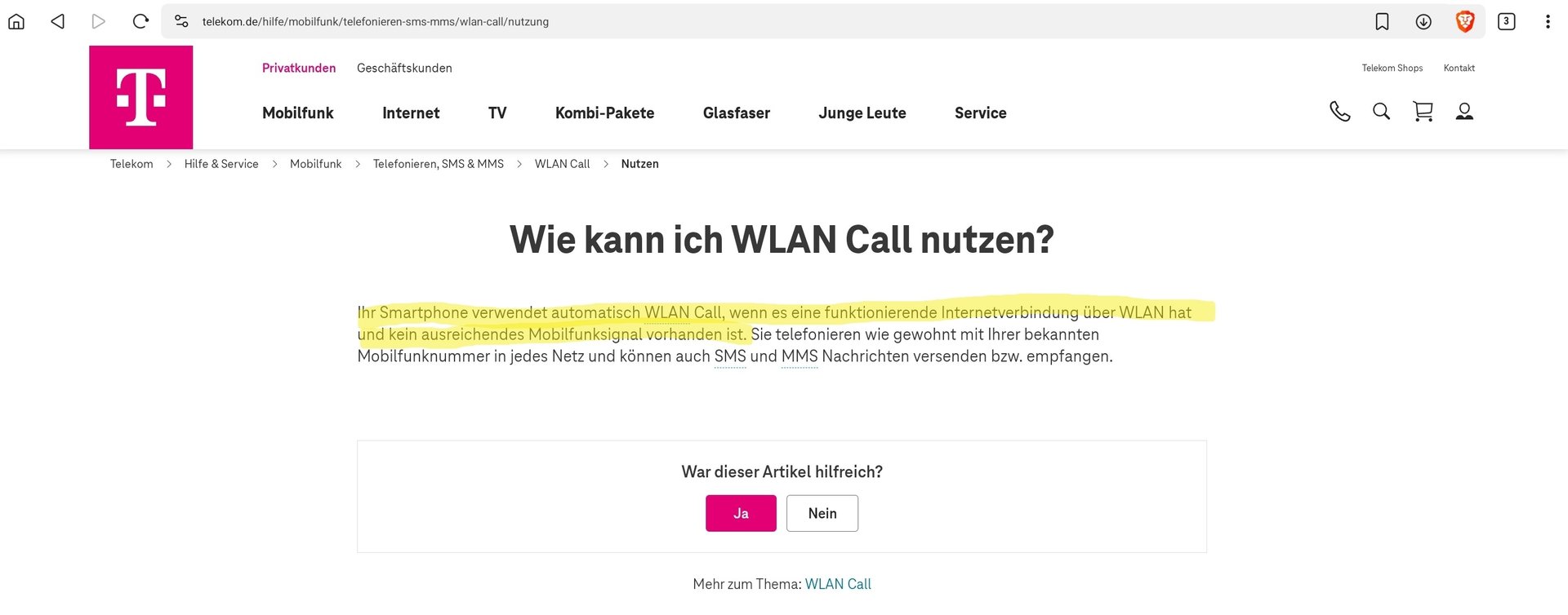

Das ist merkwürdig. Selbst in den FAQ von T-Mobile wird es so beschrieben, wie es sich bei mir verhält:
| Telekom Hilfe
Reaktionen: MOSkorpion und marcodj

Gerade mal probiert. Wenn die 1&1 eSIM aktiv ist, wird Anrufe per WLAN angeschaltet. Icon ist in der oberen Leiste, auch im Anruffenster ist das sichtbar.
Und wenn man anruft: "es ist kein Anruf möglich, bitte den Kundenservice kontaktieren".
Karte ist aus diesem Jahr als Freikarte vom DSL-Vertrag.

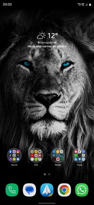

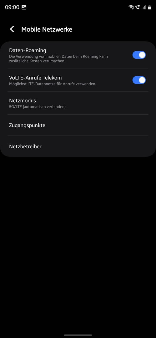

Nutze Telekom (Original GK) und hab WLAN Call.
