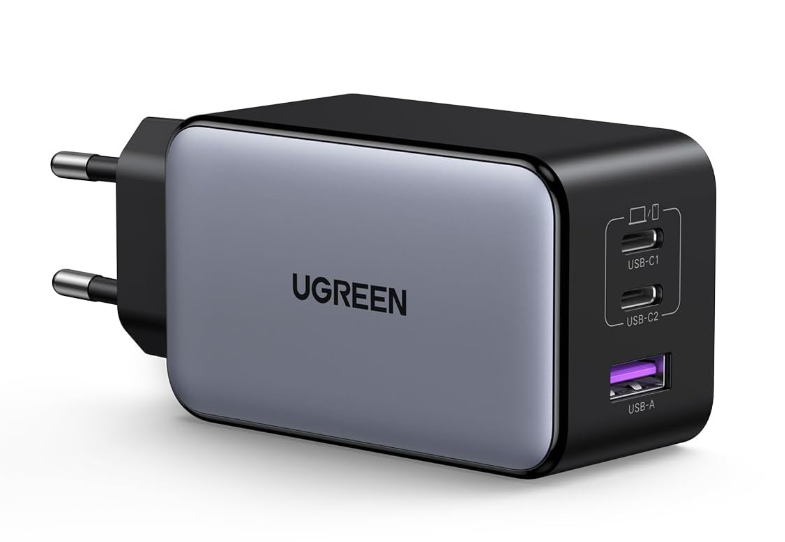

Ich nutze das UGREEN Nexode X 100W in Verbindung mit dem mitgelieferten 5A USB C Kabel vom S25U. Die Kombination funktioniert hervorragend und unterstützt auch "Superschnellladen 2.0" wodurch die 45W gewährleistet sind.
Aktuell gibt's das Teil bei Amazon für 35,99EUR statt 65,99EUR.
