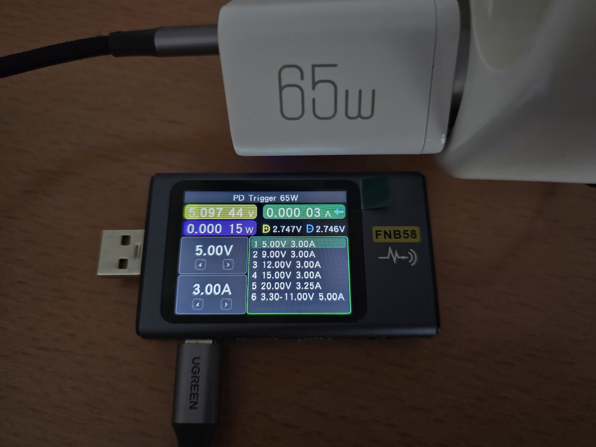

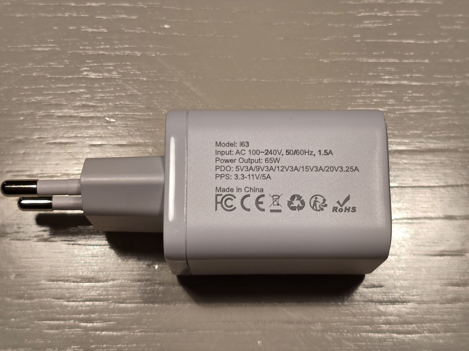

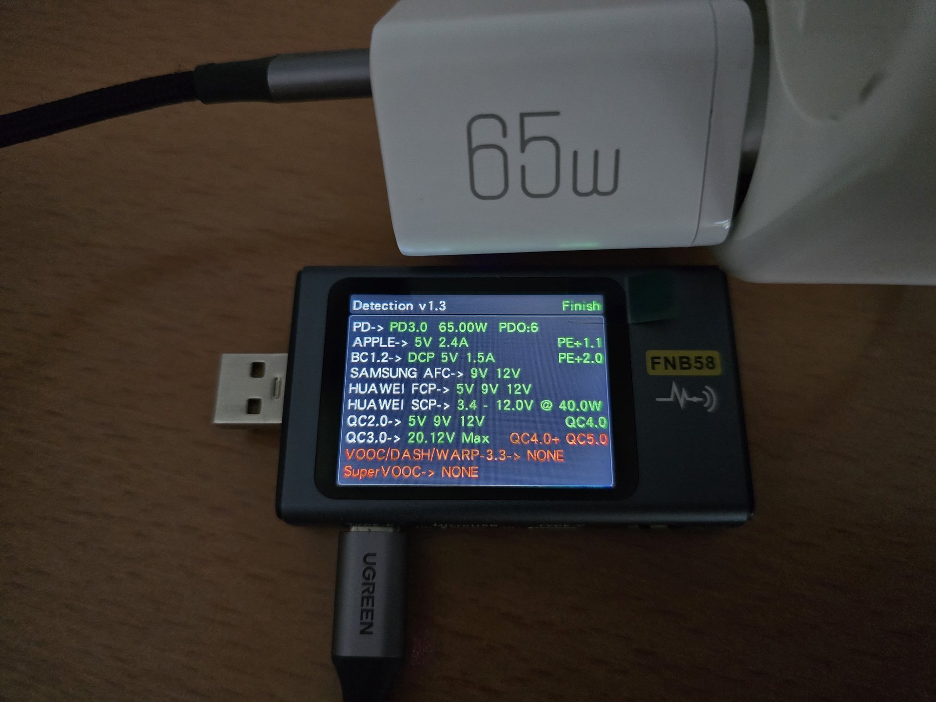

Moin,
ich bin letzte Woche auf ein 65 Watt Ladegerät gestoßen welches PPS bis 5 A unterstützt, aktuell noch eine Seltenheit.
Aktuell nutze ich ein S24 Ultra, aber auch da ist das Thema Ladegerät aktuell.
Da ja die Samsung Ultras als Spannung auf 9 Volt bestehen, braucht man 5 A Strom um die 45 Watt zu erreichen.
Es werden alle gängigen Ladeprotokolle wie PD3.0, QC3.0, Samsung AFC usw. unterstützt, weitere Daten siehe Bilder.
Ladegerät i63
