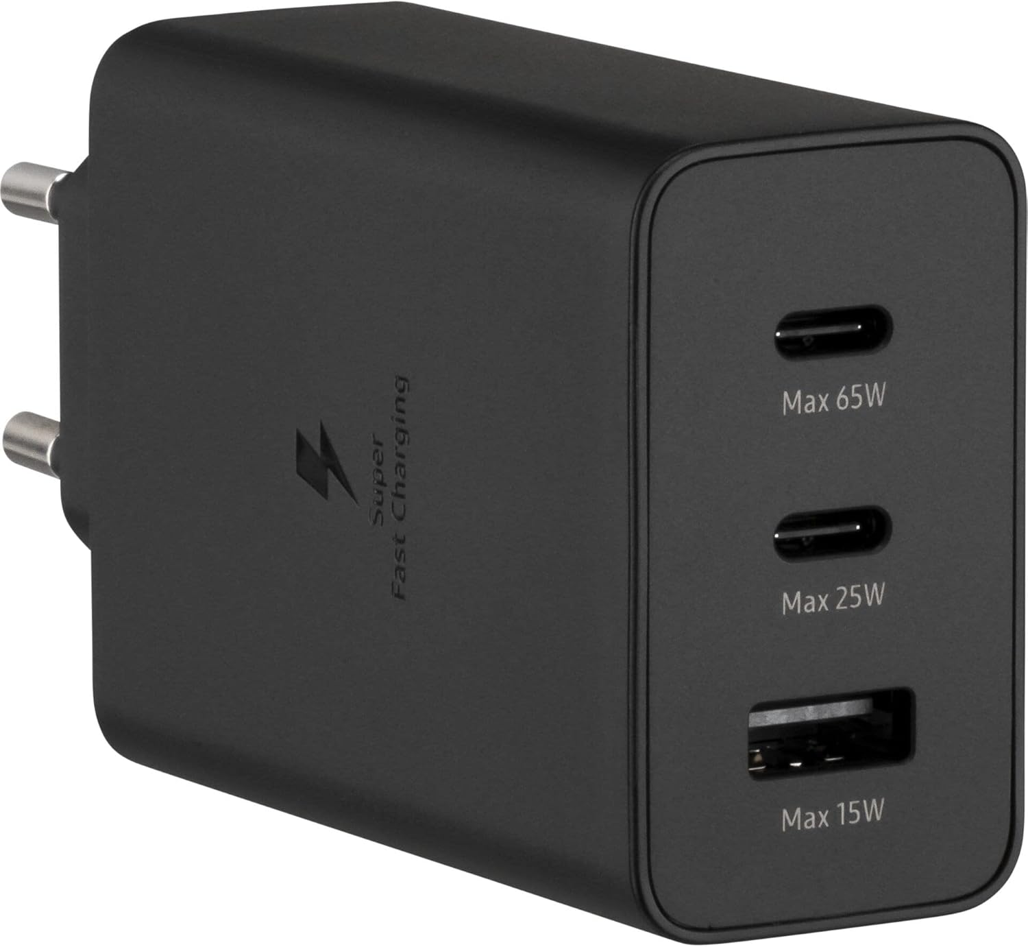

Ich nutze das originale Samsung Netzteil mit 65 Watt und drei Anschlüssen. Das habe ich mal günstig erworben, als es im Angebot war und seitdem bin ich super zufrieden damit. Dazu verwende ich die originalen Samsung-Ladekabel, einmal mit USB-A und einmal mit USB-C Anschluss in je 1,8m Länge. Ich finde, dass Originalzubehör einfach immer am Besten passt, weil sich das dann einfach wie aus einem Guss anfühlt. Lediglich zum Übertragen großer Datenmengen verwende ich ein Ladekabel, das Daten mit 5 Gbit/s übertragen kann, denn leider schaffen die originale Kabel von Samsung gerade einmal 480 Mbit/s, was ich für nicht mehr zeitgemäß halte. Kabelloses Laden verwende ich persönlich nicht. Diese Art des Ladens ist ineffizienter, langsamer, schlechter für den Akku, es geht eine Menge Energie bei dieser Übertragungsart unnötig verloren und das Zubehör muss man sich auch erst einmal teuer anschaffen. Zwar hat sich bei dieser Technologie in den letzten Jahren schon viel getan, für mich ist aber nach wie vor das schnelle, effiziente, stabile Laden per Kabel State of the Art.

Ich nutze seit zwei, drei Jahren 3x Samsung 65W (EP-T6530) Ladegeräte:
Samsung Power Adapter Trio (65W Schnellladefunktion) ohne Kabel schwarz ab € 31,35 (2025) | Preisvergleich Geizhals Deutschland
Und auch einmal das 45W aus der gleichen Serie.
Dazu einige Kabel-Sets von Anker mit 100W:
https://www.amazon.de/gp/product/B09LCMVB3F
Mit der Kombination lade ich das S25 Ultra, S25+, S24+ etc... das Tab S9, Tab A9+, die Watch7, Pixel 8, einige Redmi Phones und Tablets. Überall wird die maximale Ladegeschwindigkeit unterstützt wo sie angefordert wird... Superschnelles Laden 2.0, 45W etc.
Sogar meinen Arbeitslaptop, ein Dell Latitude 14" mit i7 der ein 95W Netzteil haben will, lade ich damit während des Arbeitens voll auch wenn aus dem "großen" Anschluß nur max. 45W kommen.

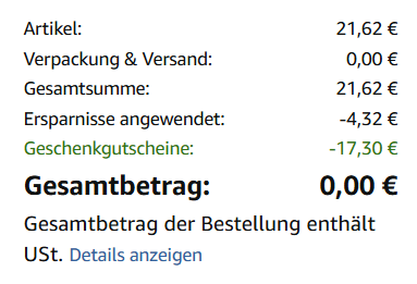

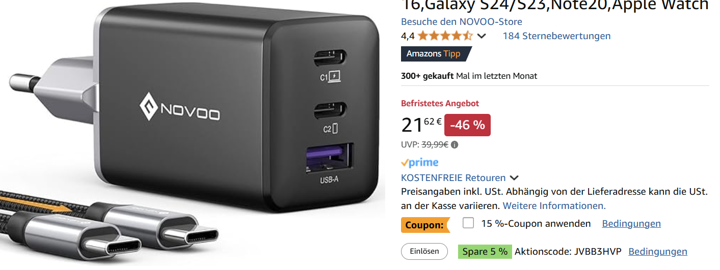

@Androidude hier sogar 15% + 5% nicht schlecht
Ja genau wie ich meinte. 15% Coupon in Orange und dann nochmal die 5% in grün aktivieren. Ob es bessere/günstigere gibt mittlerweile weiß ich nicht, da ich nicht nochmal nachgeschaut habe und meine Adapter noch einwandfrei funktionieren.
PS: Und da war soweit ich mich erinnere auch noch ein 1m Kabel mit dabei, welches SSL2.0 unterstützt.

Androidude schrieb:
Nutze auch den originalen Trio Adapter von Samsung und einen von Novoo.
Den Novoo bekommt man aktuell für um die 17€ mit Prime (15% Rabatt und nochmal 5% direkt beim Artikel aktivieren) und der hat auch das Superschnell Laden 2.0.
https://www.amazon.de/dp/B0CRVKLC18?psc=1&ref=ppx_yo2ov_dt_b_product_details
Was ist der Unterschied zwischen ^diesem und diesem:
https://www.amazon.de/dp/B0BTHX5Q2N...o_cp_apan_dp_ZVQWY7Z6K6WYS4NQNX2C&starsLeft=1
Irgendwie ist das dasselbe nur günstiger oder?
@lapas persönlich sind mir 10 Min. schneller laden gegenüber den EP-T4510 doch Wert.
Der EP-T4510 wird trotzdem genutzt für's s25 und/oder für die Watch 7 Ultra.
@IDepulsor
Das ist eine sehr gute Frage. Ich weiß es ehrlich gesagt nicht. :1f605:
Würde einfach dein Angebot vorziehen. Scheint das ein und selbe zu sein.
@Androidude ja, deswegen frage ich 😅 Bin nicht so im Ladegame und da ich meiner Schwester auch ein S25U bestellt habe und sie aktuell noch mein altes S20+ (damals Zweitgerät zum S20U) hat, hat sie kein ordentliches Ladegerät.
Komisch ist, dass die UVP von meinem Link niedriger ist, aber der Verkäufer ist bei beiden derselbe 😅
Bin verwirrt 🙈
