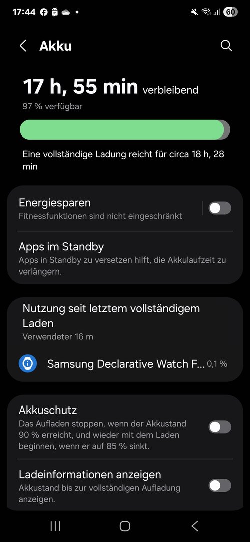

Also ich bin etwas unglücklich mit meinem Akku. GW 8 40 mm BT. Ja, ich habe anfangs viel gespielt. Aber das hat sich auch gelegt. Meine hält nicht mal 24 h. Wlan ist aus, AOD mittlerweile auch und GPS ist auch aus. Nachts energiesparen aber Fitnessfunktionen aktiv. Ansonsten möchte ich sie schon als Smartwatch nutzen.. wenn ich alles ausstellen, dann brauch ich keine Smartwatch mehr. Ich hoffe ja, der Akkulaufzeit verlängert sich noch etwas. 3 % innerhalb von 16 Minuten ist schon ziemlich viel oder?

@Suhani1703 WLAN aus oder brauchst du oft? LTE falls aktiv aus, wenn du nicht brauchst.
Alle Gesten die du nicht verwendest aus. Vibration je weniger desto besser.
Und schau mal Einstellungen, Akku, Verbrauch, was so viel verbraucht bei dir?

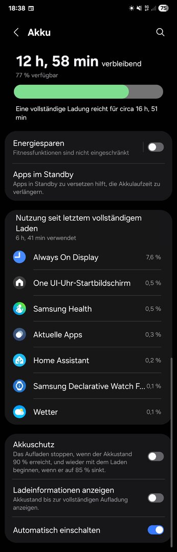

WLAN ist aus. Aktuell stehen da keine Apps die etwas verbrauchen. Gestern war es das AOD, das etwas mehr verbraucht hat. Hier mal ein Bild von gestern.

@Suhani1703 das ist ja kurios bei dir und auch bei einigen anderen. Hab wie du auch die 40er BT und momentan wurde mir errechnet, dass ich 2Tage und 11h mit einer Ladung hinkomme. Es passt sich auch natürlich immer mal wieder neu an, je nachdem wieviel ich dran "rumspiele"
Klar wenn du vorher viel dran gemacht hast dann rechnet die Uhr natürlich erstmal damit. Wie lange ist das denn jetzt her. Ich würde das erstmal noch beobachten. Wenn die Uhr merkt, dass du nun nicht mehr so viel dran rumspielst, errechnet sich das natürlich wieder neu und steigt wieder. Wenn ich jetzt wieder mehr an meiner Uhr dran wäre, dann würde meine errechnete Laufzeit auch wieder runtergehen.
Wie lange ist es denn jetzt her, seit du sie hast bzw seit du nicht mehr ganz so viel dran rumspielst?
AOD zieht natürlich auch mehr. Deshalb hab ich z.b nur Tippen um Display einzuschalten.
AOD braucht extrem viel. Ist wie beim Handy. Display braucht einfach am meisten. Lade jetzt nochmal auf 100 % und dann schaue mal in 3-4 Std wie viel du noch hast.

Gestern war tatsächlich der erste Tag an dem ich nicht mehr so viel gespielt hab. Seit Donnerstag hab ich sie und ja, ich hab hundert mal die Watchfaces angepasst usw. Komme ja von der Watch 3 und war neugierig auf Wear OS. Vielleicht hast du ja recht und es pendelt sich in den nächsten Tagen ein. Aber die 3 % Verbrauch kurz nachdem ich sie vom Ladegerät genommen habe, machen mich stutzig. Ich muss das mal weiter beobachten.
