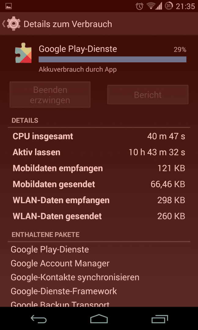

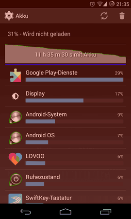

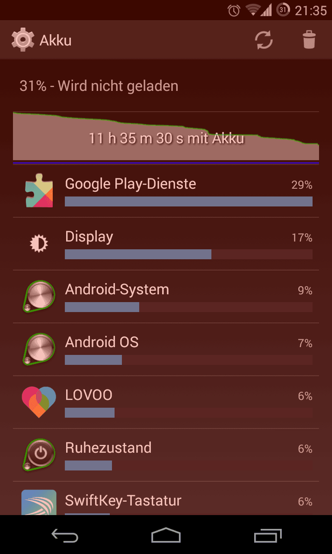

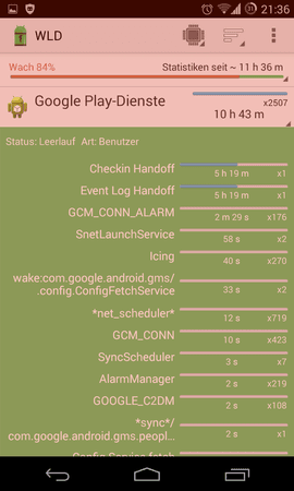

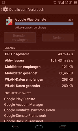

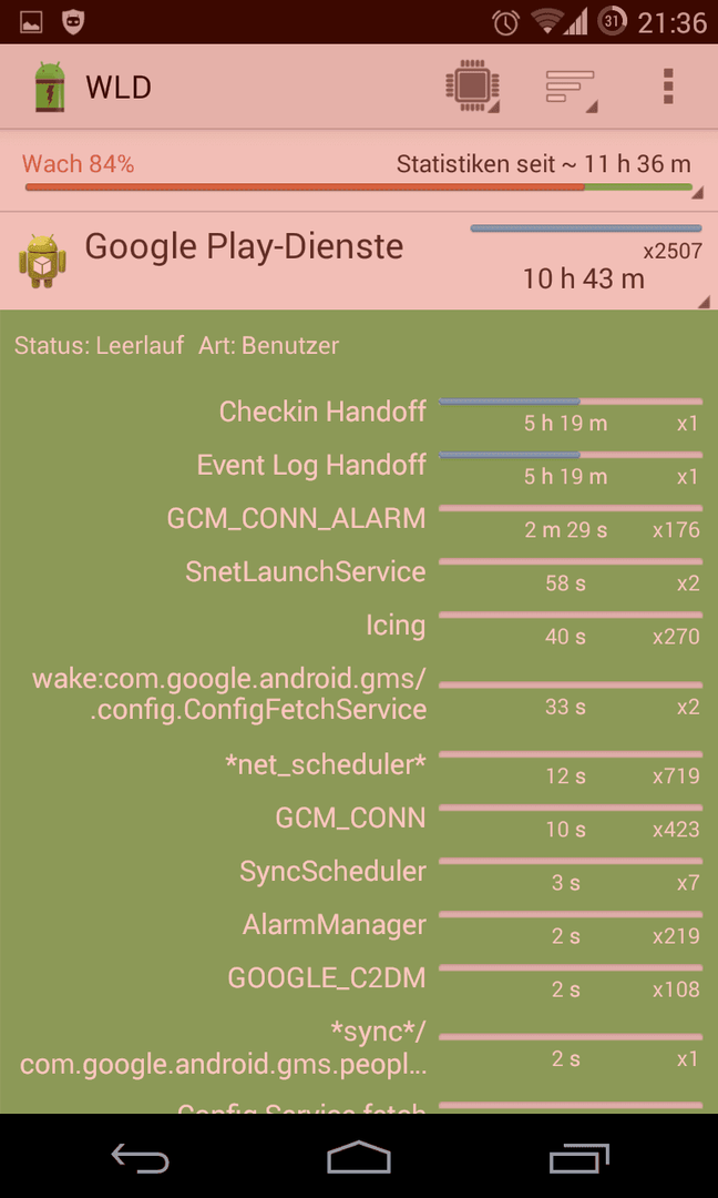

Schaut euch mal die angehängten Screenshots zu meinem Akkuverbrauch an - das ist das Resultat eines Tages ausgesprochener Wenignutzung. An anderen Tagen siehts ähnlich aus, mit dem Unterschied dass bei tatsächlicher Nutzung nach ein paar Stunden auch gleich wieder Laden fällig ist.
Verantwortlich sind die Google Play Dienste (aktuellste Version unter CM11), welche das Gerät insgesamt 10 Stunden 43 Minuten (!!!) wachgehalten haben. Genauer sind die den Diensten zugehörigen Wakelocks "Checkin Handoff" und "Event Log Handoff" verantwortlich.
Ich habe mittlerweile jede Lösung ausprobiert die man dazu im Netz findet, und nichts hat bislang geholfen. Ich bin schon kurz vor dem Kapitulieren und kompletten Neuaufsetzen, in der Hoffnung dass sich das Problem dann löst.
Mein Smartphone ist übrigens ein Nexus 4 auf CM11, aber das Problem ist nicht allzu selten und tritt auch herstellerübergreifend auf. Google selbst hält sich zum Problem bedeckt. Es könnte mit CM11 und / oder Kitkat zusammenhängen, sicher bin ich mir aber nicht.
Habt ihr eventuell noch eine Idee?
Ach ja, entschuldigt den Rotstich, das liegt daran dass ich Twilight im Einsatz habe.

dienste mal zwangs beendet? GApps mal neu geflasht? Warum haben deine Screenshots so einen Rotstich?
Klar, schon beendet und natürlich mehrere Male das Gerät neugestartet. Google Apps neu geflasht ebenfalls (die Paranoid Android Nano Version für KitKat). Das Problem kommt praktisch jeden Tag vor und das schon seit Wochen. Leider sieht man ja bei potentiellen Lösungen auch nicht sofort den Effekt, da man ja immer erst mal eine Weile warten muss.
Der Rotstich kommt von Twilight (das passt die Farbtemperatur nach Sonnenuntergang an).
Ja, das ist tatsächlich ein bekanntes und weitverbreitetes Problem, eine echte Lösung gibt es aber meines Wissens nicht.
Entsprechend der zwei Links:
Standortdienste hatte ich z.B. gestern (von da sind die Screenshots) komplett aus. Ebenso habe ich schon (vor ein paar Tagen) Maps deinstalliert, bin die Updates losgeworden, hab die Daten des Play Store gelöscht... etc.
Ich hab jetzt mal mit Rom Toolbox Pro "Advanced Freeze" alles mit CheckIn und Event Log deaktiviert. Gebracht hats nix und die blöden Play Dienste fressen weiterhin munter am Akku.
Ich denke ich werde mit CM12 komplett neu aufsetzen und nur das nötigste mit Helium wiederherstellen.
