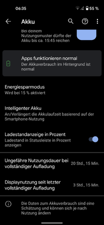

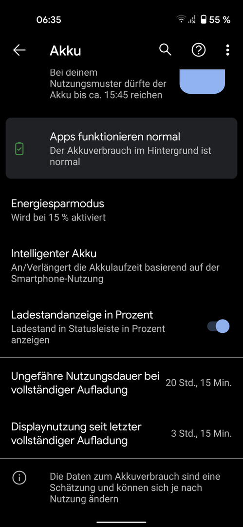

Ungefähre Nutzungsdauer bei vollständiger Akkuladung: 1 Tg, 17 Std. steht da bei mir.
AccuBattery sagt 39h und 37m, was dann 1 Tag, 15 Std und 37 Minuten etspricht.
Sind also nicht so weit auseinander 😉

Bei mir steht das da, nicht viel aber trotzdem zufrieden. Denn in dieser kompakten Größe wird es so schnell kein Android Smartphone mehr geben.

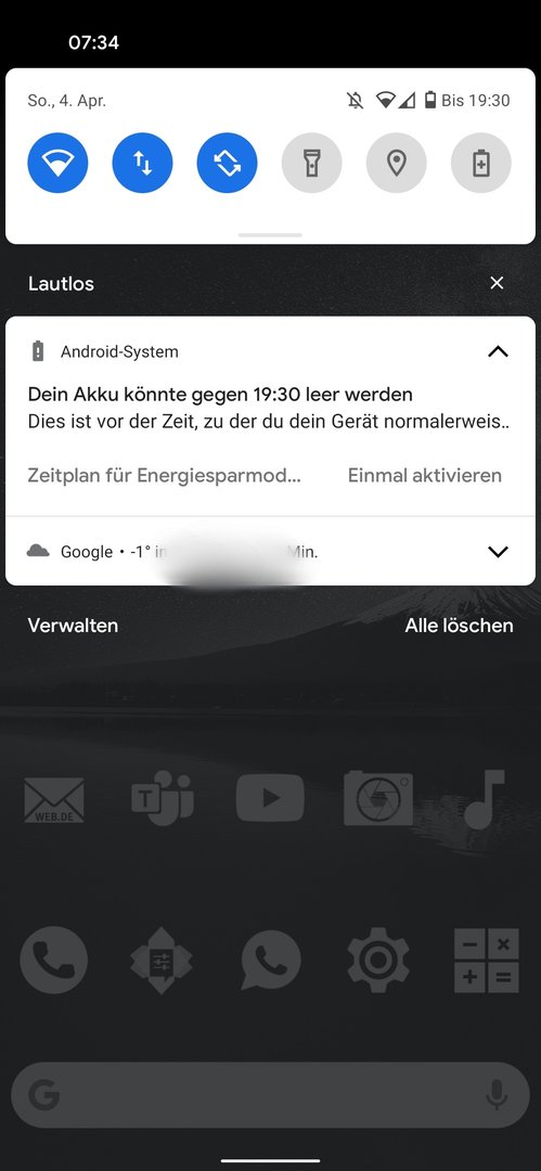

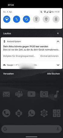

Wird nur bei nur bei mir nicht die komplette Meldung angezeigt?
Ist bei mir auch so.
Verstehe ich nicht wieso die Entwickler so etwas nicht merken.
