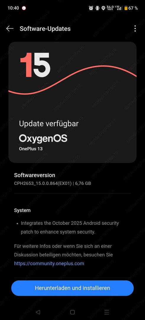

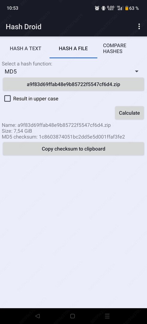

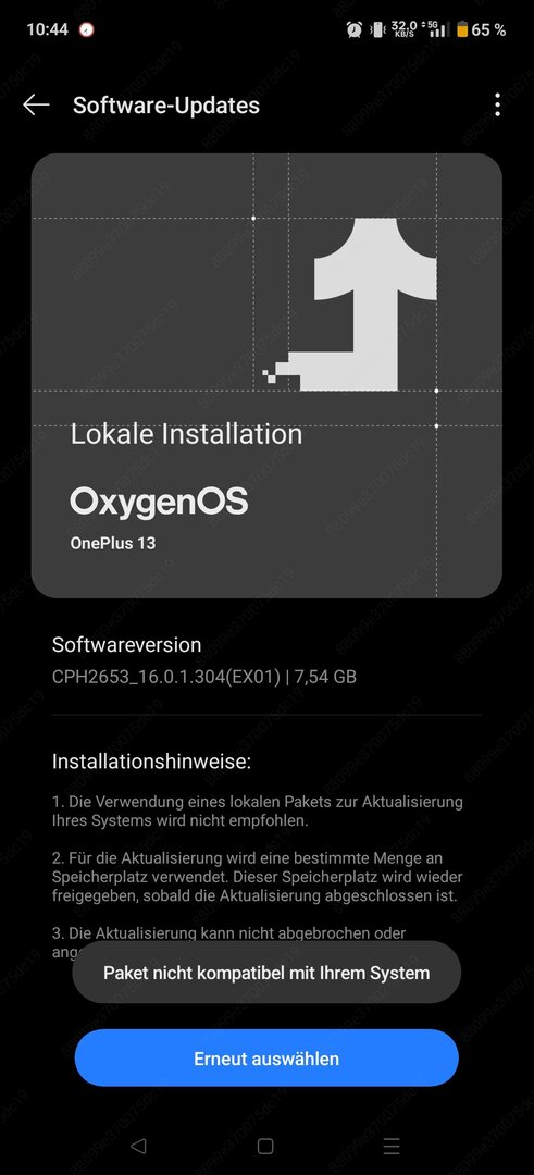

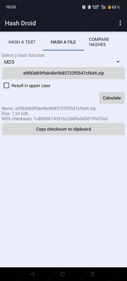

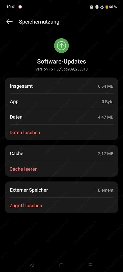

Kann leider nicht updaten...
Stecke auf der der Beta 16 fest.
OTA wird mir nur des 15ner angeboten.
Wenn ich in flugmodus geh, die App Daten löschen kann ich die CPH2653_16.0.1.304 lokal installieren.
MDR hash hab ich auch schon abgeglichen.
Datei is von oxygen Updater
Jemand noch ne Idee?
Hab es auch mit der vorhergehenden Version versucht

@Setoye98 ich nehme mal an, Fastboot Modus geht nicht? Hier hatte ein User das selbe Problem.
Reaktionen: Setoye98
Danke, daß hab ich mir zuvor schon mal durchgelesen... Nicht bis zum Schluss, aber da gibt's jetzt auch keine direkte Hilfe,weil sehr verwirrend und damals auch die neue Version per Update bzw OTA noch nicht angeboten wurde.
Daß wäre ja eine neuere Version.
Hab den bootloader noch nicht unlocked,weil ich der Meinung bin/ war daß ich diesen Garantie Bruch jetzt noch nicht machen muss.
Wie ich es seh,war diese frühere Beta Versionen leider der schlimmste Zeitpunkt für mich, da dieser den bootloader verändert hat?!
Hab mit Windows auch die ADB Befehle ausführen können,aber eben bei fastboot nix mehr retour bekommen

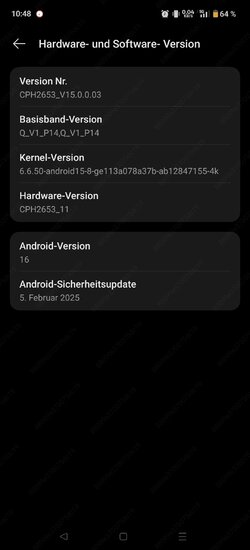

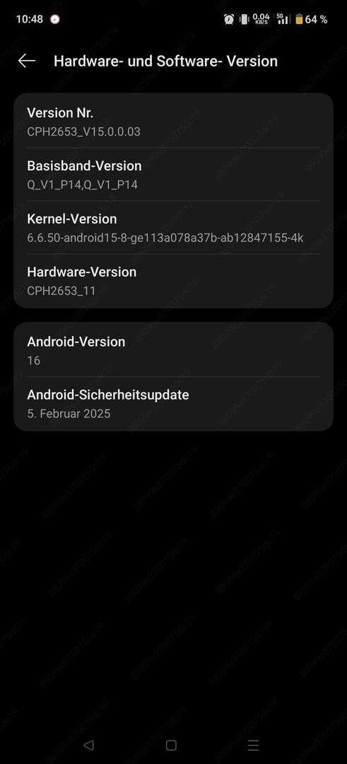

Wie im verlinkten Thema, scheint auch Dein Bootloader in Mitleidenschaft gezogen wurden zu sein. Siehe Software Version (15) und siehe Android Version (16). Darum wird kein lokales Update zugelassen.

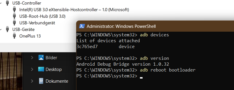

Servus... Ich dsteck da irgend wie fest; hab das Gerät mit ADB auch erreichbar; wenn ich es in den Bootloader / Fastboot starte macht des Handy einen reboot und startet das aktuelle OS ohne die auswahl. Wenn das Handy angesteckt lasse und im Ausgeschalteten zustand die POWER + die Volume DOWN gedrückt halte komm ich in des Recovery Menü (v1.2) rein, und kann unter Engliach denn nur Format, Reboot und Power off auswählen. in der Zeit hab ich nix im Windows Gerätemanger und auch über die CMD/Powershell kommt auch nix mit ADB oder Fasboot retour
@Setoye98 wenn Du nicht in den Fastboot Modus kommst, ist der Bootloader "fritte". Welche Beta hast Du denn drauf? Vielleicht lässt sich die Nachfolgebeta installieren, bis hin zum RC?
Zum Thema: ich hatte ja das Outlook Problem. Nach einem Factory Reset und Neu aufsetzen, geht jetzt alles wieder.
Damn...
Ich hab eigentlich nie bewusst eine BETA ausgewählt; mehr als bei dem Version kann ich dir auch nix dazu sagen.
Ich hab fleißig gegooglet; finde aber keine BETA ROMS fürs CPH2653 TIPPS bzw LINKS?
Das heist ich bräuchte so ein EDL Flash Service? Gibts da erfahrungen mit jemanden / Empfehlungen?
Würde sonst für Remotearbeiten nen Nackten PC temporär dafür noch herrichten.
Versdenen/Einsenden denke ich is in dem Zustand ja nicht notwendig, oder?
@Setoye98 wenn Du nicht in Bootloader kommst, brauchst so einen "Auth key". (Also EDL unbrick - Google ist Dein Freund) Leider gibt's für das 1+13 kein MSM Tool.

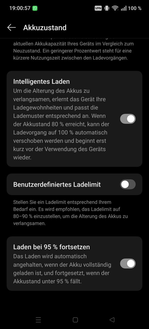

Guten Abend.

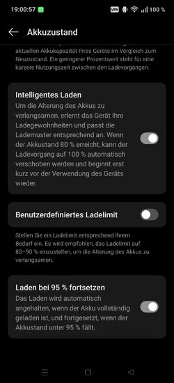

Funktioniert bei euch die Einstellung "Laden bei 95% fortsetzen"?
Bei mir werden die 100% gehalten solange das Smartphone am Ladegerät hängt. Keine Ahnung woran das liegen könnte.
