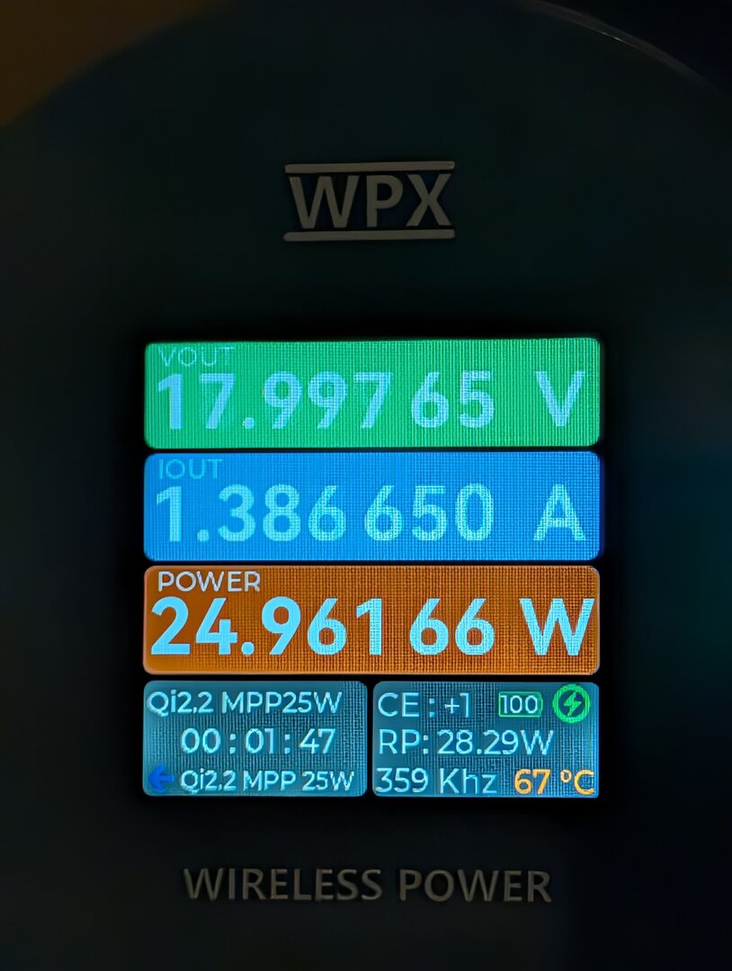

Sodele, nun habe ich beide Qi2.2-Kfz-Lader hier, also sowohl den von Ugreen über Amazon, als auch den noname vom flotten Ali aus China. Zusätzlich kam dann vom flotten Ali auch mein Qi-Tester heute an (s.Bild unten), so dass ich die beiden 25Watt-Charger tatsächlich testen konnte und kann somit bestätigen, dass alle beide wirklich die 25 Watt Ladeleistung mit dem Protokoll Qi2.2 MPP25 liefern können. Auch der noname-China-Lader, lädt mein P10P XL gerade aktuell bei 40% Restladung mit 21Watt.
Hier das Bild, vom Test des Chinaladers (beim Ugreen sah es exakt genauso aus).
Der Tester ist übrigens unter folgendem Link zu bekommen. (Nicht ganz billig aber klasse und als alter Techniker freue ich mich ihn nun zu haben.)
WPX-0001A Magnetischer kabelloser Ladetester Multifunktions-Voltmeter Amperemeter Leistungsmesser Qi2 MPP 25 W Schnellladeprotokoll - AliExpress 1420
