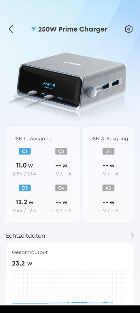

Ja hab ich gemacht. Bei 60% Ladestand gerade maue 11 Watt (Anschluss C1)

Welche Spannung hattest du, als du die 28W gemessen hast? 8-9V herum oder 16-17V?
Ich hab schon mitbekommen, dass das Pixel mal wieder übelst zickig ist und schnell drosselt bei höheren Temperaturen.
Reaktionen: mj084
8 bis 9V ... habe das beiliegende Kabel noch nicht probiert. Wäre mal wieder lächerlich wenn es tatsächlich das Original Netzteil und Kabel braucht.
Eigentlich nicht. Denn das Originale Ladegerät ist ein stinknormaler PD PPS Charger und das Kabel auch ein Standard 3A/60W. Mein Tipp ist, dass die 21V Spanne im Ladegerät nicht aktiviert wird/wurde.

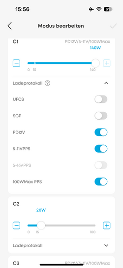

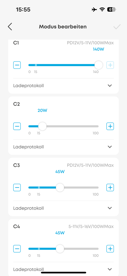

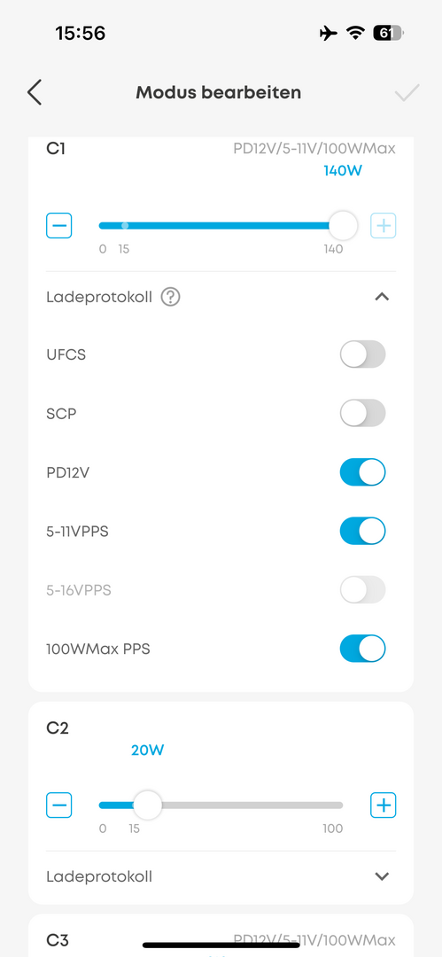

Falls du keinen USB-Trigger hast, um dir die Ports auszulesen, kannst du folgenden Workaround mal probieren:
Geh in die App und wähle den Lademodus "Benutzerdefiniert", den du vorher in den Testfunktionen aktivieren musst. Wenn du da reingehst, dann kannst du den Ports komplett frei konfigurieren: Da 100W PPS Haken rein, falls nicht der Fall.
Eigentlich sollten die 21V PPS auch im Standard-KI-Modus funktionieren. Bei nun 60% könnte es aber sein, dass das Pixel in die Range gar nicht mehr reingeht, probiere es mal aus, wenn der Akku wieder unter 50% ist und das Phone abgekühlt ist.
EDIT: Siehe Post weiter unten.

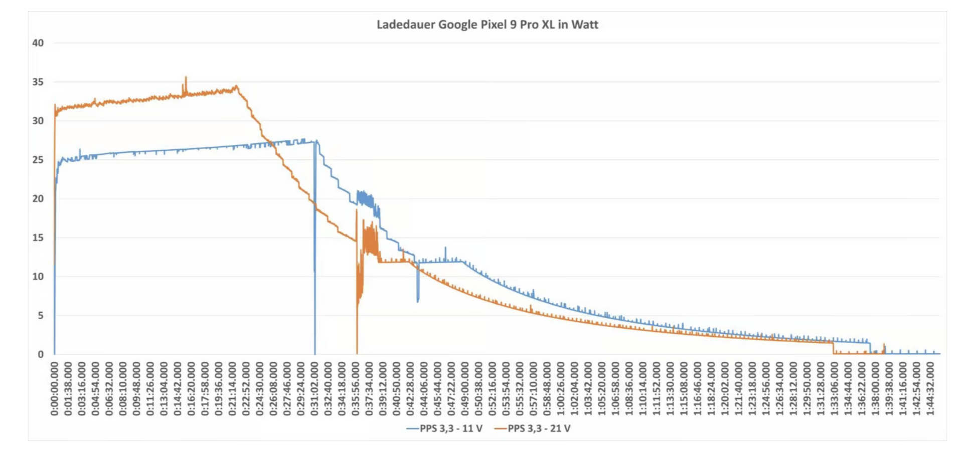

Ich hatte das schon an anderer Stelle hier ausführlicher gepostet. Der Unterschied zwischen 34W über 21V PPS und 28W über 11V PPS ist marginal und nur innerhalb der ersten 20 Minuten leicht spürbar. Auf die gesamte Ladung von 5% ausgehend, liegt der Unterschied nur bei ganzen 5 Minuten.
Mit 34W lädt das XL zwar "flotter", aber drosselt sich schneller herunter. Mit 28W ist es langsamer, lädt damit aber länger und so gleicht sich das ziemlich an. Nach 30 Minuten haben beide 65-70% erreicht. Mit gewissen kleineren Schwankungen immer mal. So war das beim 9 Pro XL und so scheint (!) es auch beim 10 Pro XL zu sein, basierend auf dem, was mir die Kollegen sagen. Ich hab das Ding leider nicht.
Zur Erinnerung, hier das Ladediagramm vom Kollegen Micha von Techtest zum 9 Pro XL:
