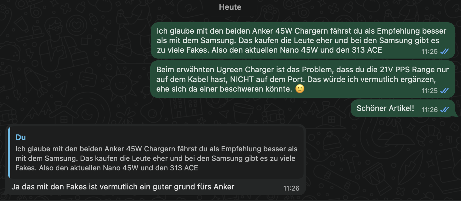

@Xorp
Komisch nur das bei den empfohlenen Ladegeräten nicht das Anker 45 Watt Ace dabei ist 🤔
@TheBeast
Das wird er wohl noch ändern. :]

@Xorp
:1f44d:
Gutes Argument mit dem Fake
Und danke für das Feedback
Obwohl man ein Original Samsung einfach im Geschäft kaufen könnte, aber die Leute sind zu faul geworden um aus dem Haus zu gehen :1f605:
Aber trotzdem sollte das Anker mit dabei sein als Empfehlung weil es einfach ein richtig gutes Ladegerät ist.
